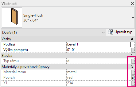

Přiřazení klíčů k prvkům
Když je u prvku použit klíč, vlastnosti přiřazené tímto klíčem se na paletě Vlastnosti načtou pouze ke čtení. Hodnoty parametrů zarovnané s hodnotou klíče zobrazí napravo od hodnoty znaménko „=“. Hodnoty parametrů, které nelze zarovnat s hodnotou klíče, zobrazí znaménko „≠“.
Prázdné hodnoty nebo hodnoty null ve výkazu stylů jsou zpracovány jinak, pokud je přiřazen klíč. Chování závisí na typu/použití parametru.
  • Parametry projektu – Po přiřazení klíče k prvku jsou ve výkazu stylů zachovány prázdné hodnoty nebo hodnoty null pro upravitelnou hodnotu.
  • Sdílené parametry projektu – Po přiřazení klíče k prvku jsou ve výkazu stylů zachovány prázdné hodnoty nebo hodnoty null pro upravitelnou hodnotu.
  • Sdílené parametry rodiny – Ve většině případů je vyžadována výchozí hodnota. Pokud není výchozí hodnota ve výkazu stylů definována, bude po přiřazení klíče použita výchozí hodnota z typu rodiny. U typů parametrů, které nevyžadují výchozí hodnotu, se prázdné hodnoty (u klíčů přiřazených k prvku) zobrazí ve výkazu stylů jako prázdné.
