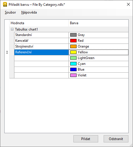

Dialog přiřazení barvy
Když se v dialogu Přiřazení barvy otevře šablona, prvky tabulky, které se v šabloně nacházejí, budou vypsány spolu s aktuálně přiřazenou barvou pro každý prvek. Pokud šablona obsahuje více než jednu tabulku, prvky tabulky se podle ní seskupí.
Šablony lze otevřít z místní složky nebo z úložiště. Sloupec Hodnota bude vyplněn jmény prvků tabulky, pouze pokud již byla zpráva již vygenerována. Pokud nebyla žádná zpráva vygenerována, pole ve sloupci Hodnota budou prázdná.
Ve výchozím nastavení dialog Přiřazení barvy zobrazuje výchozí paletu osmi barev. Pokud to nebude v šabloně uvedeno, barvy budou prvkům grafu přiřazeny v tomto pořadí:
Zadejte přesný název prvku tabulky do pole Hodnota a potom vyberte barvu, kterou chcete přiřadit k prvku tabulky.
Chcete-li změny použít, uložte šablonu.

  3. Kliknutím v části Správa zpráv na tlačítko Definovat otevřete dialog Přiřazení barvy.
  4. Prostřednictvím nabídky Soubor otevřete šablonu zprávy buď z úložiště nebo z místní složky.
    Poznámka: Pokud je šablona uložena v úložišti a správce má oprávnění k zápisu do aktuálního souboru, bude šablona vydána z úložiště.
    Pokud šablona neobsahuje žádné vlastní vlastnosti barev, zobrazí se výchozí paleta barev.
    Pokud již byly do šablony přidány uživatelské vlastnosti barev, názvy hodnot budou extrahovány a zobrazeny v dialogu se svou přiřazenou barvou. Veškeré nové hodnoty bez přiřazené barvy budou zobrazeny s další dostupnou barvou z výchozího seznamu.
  5. Chcete-li existující vlastnosti určit nové přiřazení barvy, vyberte v poli Barva novou barvu.
    NEBO
    • Zadejte do pole Hodnota přesný název hodnoty pro novou vlastnost.
    • Z pole Barva vyberte barvu, kterou chcete vlastnosti přiřadit.
  6. Chcete-li změny použít, vyberte položku Soubor > Uložit šablonu zprávy.
