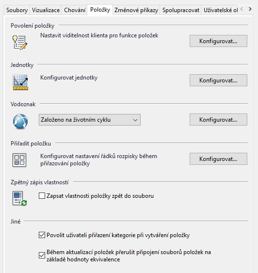

Konfigurace chování položek na kartě Položky dialogu Nastavení úložiště
Přístup na kartu Položky v dialogu Nastavení úložiště
Karta Položky v dialogu Nastavení úložiště obsahuje možnosti konfigurace měrných jednotek, správy vodoznaků, konfigurace nastavení řádků rozpisek a povolení zápisu vlastností položek zpět do asociovaných souborů. Můžete rovněž zakázat funkci Položky.
Aby bylo možné lépe řídit přístup uživatelů, funkci Položky je možné zapnout nebo vypnout.
Měrné jednotky položek lze definovat a upravovat.
Vodoznaky položek lze automaticky generovat na základě stavu životního cyklu položky, zadané vlastnosti položky nebo uživatelského textu. Kromě toho mohou správci konfigurovat styl a umístění vodoznaku.
V rozevíracím seznamu Vodoznak vyberte zdroj vodoznaku.
Založeno na životním cyklu,
Hodnota vodoznaku je založena na aktuálním stavu životního cyklu položky.
Chcete-li vybrat nový životní cyklus, zkontrolujte, zda je v rozevíracím seznamu vybrána položka Založeno na životním cyklu, a klikněte na položku Konfigurovat.
Založeno na vlastnosti,
Hodnota vodoznaku je založena na konkrétní vlastnosti položky, kterou vyberete v dialogu Nastavení vodoznaku podle vlastnosti.
Chcete-li pro hodnotu vodoznaku vybrat novou vlastnost položky, zkontrolujte, zda je v rozevírací nabídce vybrána položka Založeno na vlastnosti, a klikněte na položku Konfigurovat.
Uživatelský
Hodnota vodoznaku je založena na hodnotě, kterou zadáte v dialogu Nastavení vlastního vodoznaku.
Chcete-li pro hodnotu vodoznaku vybrat novou uživatelskou hodnotu, zkontrolujte, zda je v rozevírací nabídce vybrána položka Uživatelská, a klikněte na položku Konfigurovat.
Není
U položek se nepoužije žádný vodoznak.
Umožňuje konfigurovat, zda jsou řádky rozpisky automaticky zapnuty při přiřazení položky, nebo nikoli.
Ve výchozím nastavení jsou vlastnosti položek v doplňcích Vault, aplikaci Vault Explorer a nástroji Job Processor zapisovány zpět do asociovaného souboru.
Vlastnosti položek mají přednost před vlastnostmi souborů a mapováními souborů. Pokud jsou vlastnosti souboru upraveny a poté všechny vlastnosti synchronizovány, vlastnosti položek přepíší vlastnosti souborů.
Určuje, zda uživatel může při vytvoření přiřadit k položce kategorii, nebo nikoli. Tato možnost je ve výchozím nastavení vybrána.
