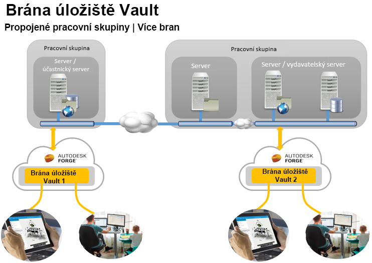

Brána úložiště Vault
Pomocí brány úložiště Vault se členové vašeho týmu mohou vzdáleně připojit k úložišti.
Technologie bran úložiště Vault bezpečně připojuje vzdálená zařízení k serverům úložiště Vault prostřednictvím cloudové služby. Služba brány úložiště Vault vygeneruje adresu URL, která se při přihlašování ke klientskému softwaru (například Vault Client nebo různé doplňky) použije místo názvu serveru úložiště Vault. Cloudová služba komunikuje se serverem úložiště Vault a v reálném čase vyměňuje data mezi klientem a serverem.
Konfigurace a použití brány úložiště Vault nevyžaduje žádný z následujících síťových zdrojů:
Správci úložiště Vault spravují bránu svého týmu pomocí konzoly serveru ADMS. Správci, kteří chtějí nakonfigurovat bránu, musí ověřit, zda jsou splněny požadavky na použití brány úložiště Vault.
Členové týmu se připojují k bráně při přihlášení do aplikace Vault Client.
Produkty Autodesk podporují bránu úložiště Vault v aktuální verzi aplikace Vault Server a třech předchozí verzích.
