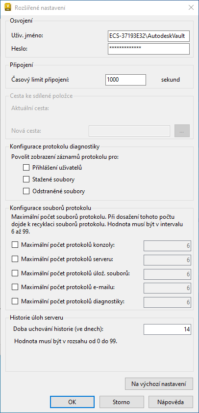

Konfigurace počtu zobrazených souborů protokolu
Umožňuje konfigurovat počet protokolů konzoly, serveru a e-mailu, které zůstanou zachovány v aplikaci Vault Server.
  1. V konzole serveru ADMS vyberte možnost Nástroje > Správa.
  2. V dialogu Globální nastavení vyberte kartu Rozšířená nastavení.
  3. Klikněte na možnost Nastavení.
  4. V oblasti Konfigurace protokolu diagnostiky vyberte, zda chcete povolit zobrazení záznamů protokolu pro sledování uživatelů přihlášených do úložiště Vault a stažené a odstraněné soubory z úložiště Vault.
  5. Zaškrtněte políčko typu protokolu, u kterého chcete upravit omezení zobrazení, a zadejte novou hodnotu. Minimální výchozí hodnota je 6 protokolů. Maximální počet protokolů pro jeden typ je 99.
  6. Kliknutím na tlačítko OK uložte změny.
