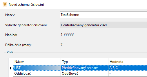

Představte si, že máte následující způsob číslování s názvem TestScheme.
Nyní chcete k názvu souboru připojit předponu s pevně daným textem určeným typem vybraného dokumentu:
