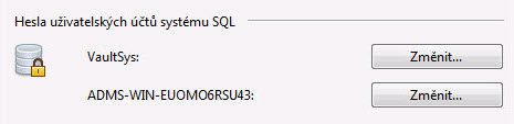

  3. V části Hesla uživatelských účtů systému SQL klikněte na položku Změnit vedle účtu, u kterého chcete změnit heslo.
