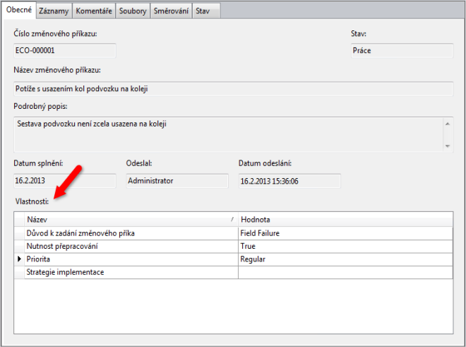

Vlastnosti změnových příkazů definované uživatelem lze vytvořit v dialogu Definice vlastností.
Tyto vlastnosti patří k samotnému změnovému návrhu a nikoli k jeho obsahu.

Tato vlastnost bude asociována ke všem změnovým příkazům (novým i existujícím) a bude možné ji podle potřeby upravovat. Vlastnost bude možné upravit buď ve změnovém příkazu pomocí příkazu Upravit, nebo v dialogu Úprava vlastností.
Další informace o úpravách vlastností změnových příkazů naleznete v části Úprava hodnot vlastností.

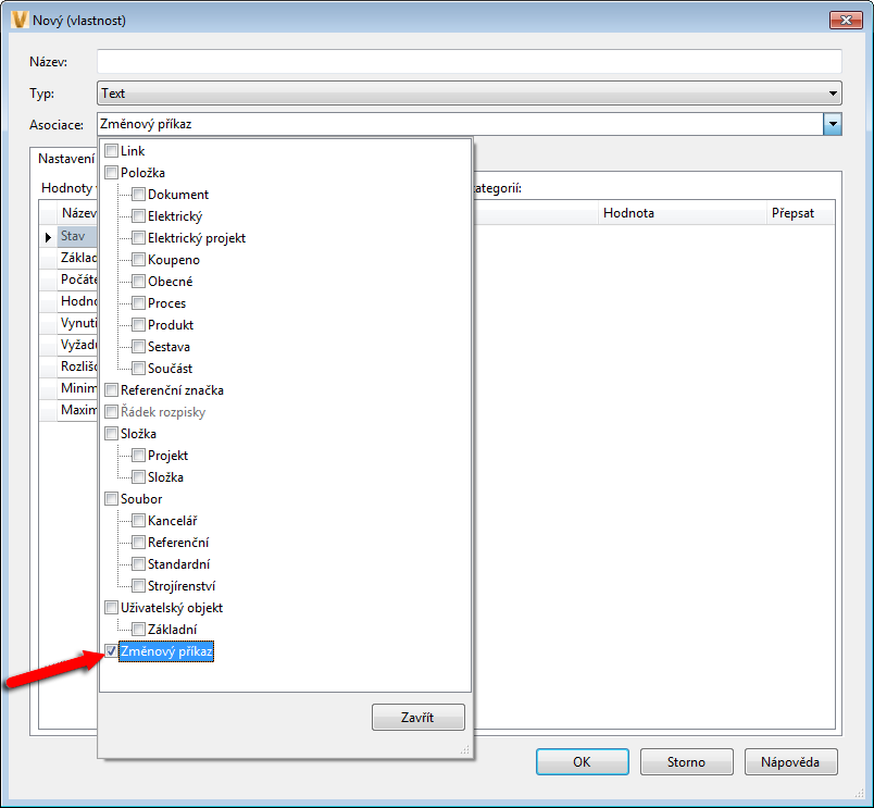

  5. V dialogu Nová vlastnost zadejte název nové vlastnosti.
  6. V seznamu Typ vyberte typ vlastnosti.
  7. V seznamu Asociace vyberte možnost Změnový příkaz.
    dialog nová vlastnost
    Pokud tuto vlastnost chcete asociovat s jinými třídami entit, vyberte je v seznamu Asociace.
