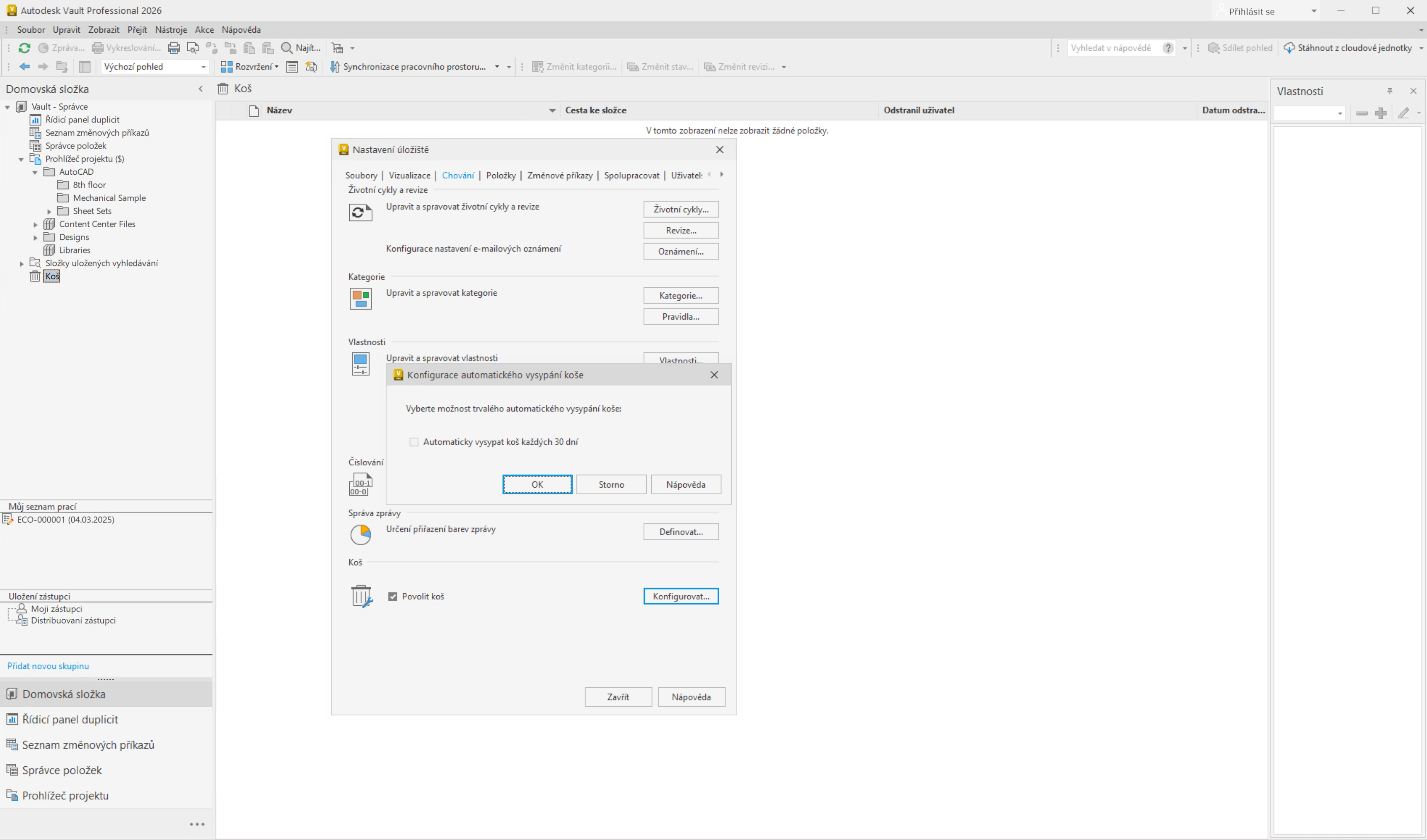

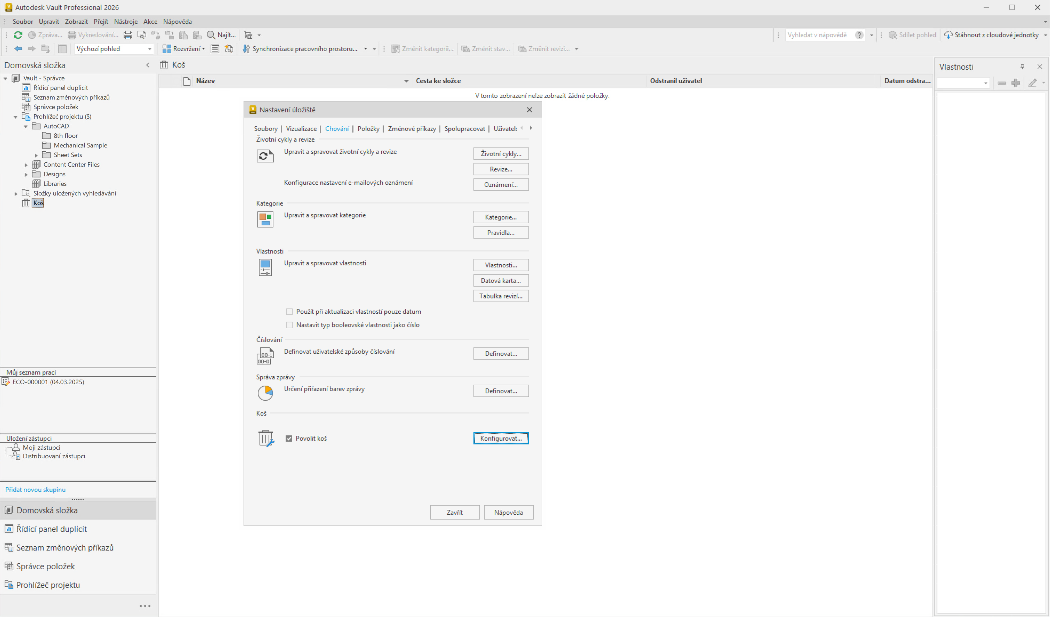

Jako správce můžete povolit nebo zakázat funkci Koš v části Nastavení úložiště > na kartě Chování. Jakmile funkci Koš zakážete, pracovní postup Odstranit se vrátí k trvalému odstraňování souborů a složek.
Jako správce si můžete vybrat, zda chcete objekty z koše automaticky odebrat 30 dní po odstranění, nebo zda chcete koš (kdykoli) vyprázdnit ručně. V rámci pracovního postupu koše můžete provádět následující akce:
