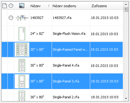

Mřížka obsahuje typy rodin aplikace Revit, které odpovídají aktuálním parametrům vyhledávání. Vyberte typ rodiny aplikace Revit a načtěte jej.
Poznámka: Pokud vyberete soubor rodiny aplikace Revit, seznam podmínek vyhledávání se aktualizuje, aby zahrnoval název souboru rodiny (tj. Soubor:NázevSouboru.rfa).

Řízení stránky umožňuje procházet výsledky v mřížce. V mřížce se najednou zobrazuje až 100 výsledků.

  3. Vyberte v mřížce jeden nebo více typů rodin a klikněte na možnost Načíst.

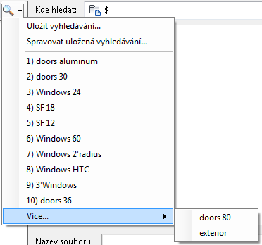

  3. Klikněte na rozevírací tlačítko vedle textového pole vyhledávání a vyberte možnost Uložit vyhledávání.
    Konfigurace vyhledávání je uložena.

  2. Klikněte na rozevírací šipku vedle textového pole vyhledávání a vyberte uložené vyhledávání, které chcete načíst.

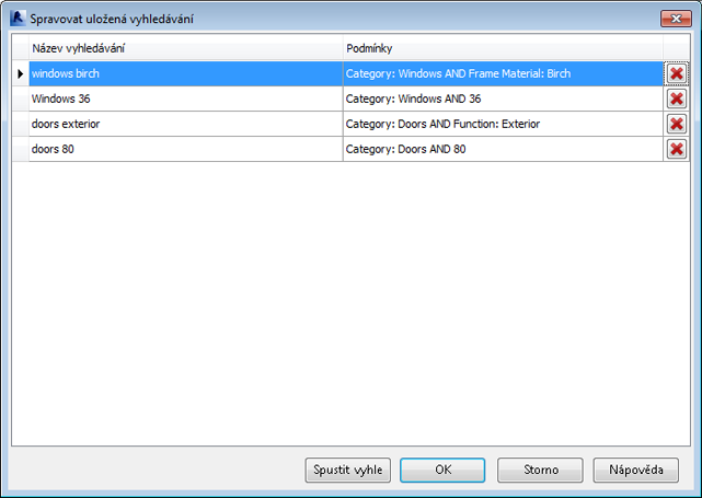

  2. Klikněte na rozevírací šipku vedle textového pole vyhledávání a vyberte možnost Spravovat uložená vyhledávání.
    Otevře se dialog Správa uložených vyhledávání.
  3. Pokud chcete uložené vyhledávání přejmenovat, klikněte na pole Název a upravte text.
  4. Pokud chcete vyhledávání odstranit, klikněte na tlačítko Odstranit vedle řádku s daným vyhledáváním.
  5. Kliknutím na tlačítko OK uložíte změny a zavřete dialog Správa uložených vyhledávání.
    Kliknutím na tlačítko Spustit vyhledávání spustíte vybrané vyhledávání.
    Kliknutím na tlačítko Storno můžete dialog Správa uložených vyhledávání kdykoli bez uložení opustit.
