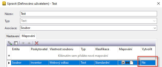

Mezi vlastnostmi úložiště a vlastnostmi souboru existují mapování. Nástroj Copy Design se pokusí synchronizovat vlastnosti, ale akce se nezdaří, pokud vlastnost v souborech v úložišti neexistuje (mapování vlastností úložiště je nastaveno na možnost Vytvořit = Ne).
Chcete-li vyřešit upozornění na chybu aktualizace vlastností, postupujte takto:
Poznámka: Pokud do kopírovaného souboru nechcete určitou vlastnost přidat (například je vlastnost specifická pro soubory sestav a kopírovaný soubor je výkres), vytvořte pro tento typ souboru samostatnou kategorii, která není připojena k dané vlastnosti.
