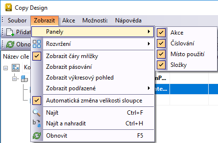

Nabídka Zobrazit
Panely
Vyberte, které panely chcete zobrazit v dialogu Copy Design.

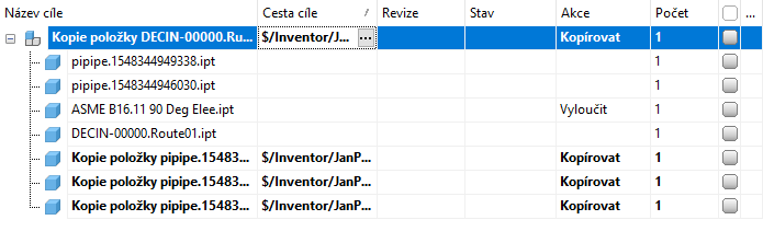

Mřížka hlavního pohledu
Hlavní pohled nástroje Copy Design zobrazuje názvy souborů dostupných ke kopírování, cílovou složku, akce, které budou se soubory provedeny, revize a stav souborů a počet instancí jednotlivých souborů v aktuálním seznamu. Ať už duplikujete výkres, kompletní strukturu návrhu nebo jednotlivé komponenty, můžete během procesu kopírování pomocí intuitivní funkce kopírování a vkládání nebo importu přímo z aplikace Excel upravovat klíčové vlastnosti.
Tip: Ve výchozím nastavení jsou názvy referenčních souborů při přiřazení akce nastaveny na název cílového souboru. Můžete zobrazit panel Číslování k identifikaci souborů podle původního názvu nebo přidat Název souboru (starší) do hlavního pohledu.
V hlavním pohledu je také možné spravovat akce kopírování a přizpůsobit pohled.

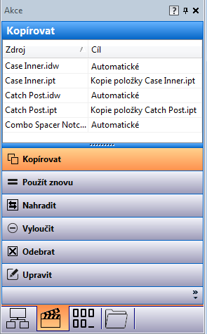

Akce
Panel Akce umožňuje zkontrolovat, které operace jsou přiřazeny k souborům v hlavním pohledu.
Po nakonfigurování souborů v hlavním pohledu můžete pomocí panelu Akce filtrovat soubory na základě operací, které jsou k nim přiřazeny. Přiřazené operace zahrnují kopírování, opětovné použití, nahrazení, vyloučení, odebrání či úpravu.
Poznámka: Operace akcí můžete nastavit také přetažením souborů z hlavní mřížky na tlačítka požadovaných operací na panelu Akce.
Další informace naleznete v části Panel Akce.
