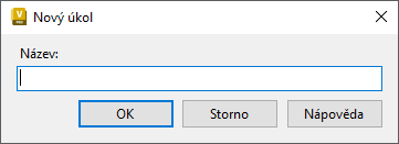

  2. Klikněte na tlačítko Nový na panelu nástrojů a vyberte Nový *<uživatelský objekt>, kde *<uživatelský objekt> je název definice uživatelského objektu, ze které chcete vytvořit instanci.
    V následujícím příkladu uživatel vytvoří novou úlohu.
    Poznámka: Můžete také kliknout pravým tlačítkem myši na uzel uživatelského objektu ve stromu a vybrat novou úlohu.
  3. V dialogu Nový *<uživatelský objekt>* zadejte název instance uživatelského objektu.
    Tento uživatel možná bude chtít například vytvořit instanci úloh s názvem Kontrola Janova návrhu.
  4. Klikněte na tlačítko OK.
    Nová instance uživatelského objektu je přidána.
