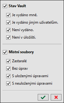

Filtrování prohlížeče úložiště
Pomocí nabídky Filtr můžete filtrovat soubory zobrazené v Prohlížeči úložiště.
- Možnost Je vydáno mně zobrazí pouze soubory, které byly vydány vámi.
- Možnost Je vydáno jiným uživatelům zobrazí pouze soubory, které byly vydány jinými uživateli.
- Možnost Není vydáno zobrazí pouze soubory, které nebyly vydány vámi ani jinými uživateli.
- Chcete-li zobrazit pouze zastaralé soubory, vyberte možnost Zastaralé.
- Chcete-li zobrazit pouze soubory, které aktuálně nejsou v úložišti, vyberte možnost Není v úložišti.
- Možnost Bez úprav zobrazí pouze soubory, které nebyly místně upraveny.
- Možnost s uloženými úpravami zobrazí pouze soubory, které byly místně upraveny a uloženy.
- Možnost s neuloženými úpravami zobrazí pouze soubory, které byly místně upraveny, ale nebyly uloženy.
Pomocí možností Stav úložiště nebo Místní soubory můžete vybrat všechny možnosti v dané kategorii.
