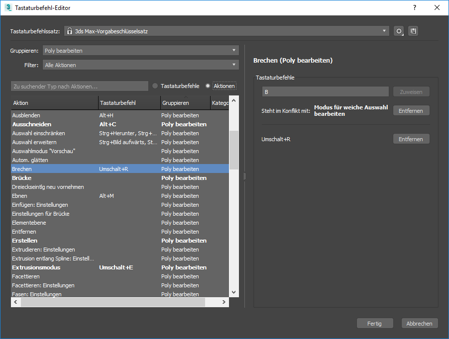

Tastaturbefehl-Editor
Verwenden Sie den Tastaturbefehl-Editor, um bestehende Tastaturbefehle zu suchen, Tastaturbefehle zu ändern und benutzerdefinierte Voreinstellungen für Tastaturbefehle zu erstellen.
Tastaturkurzbefehle lassen sich im Editor nach Komponentengruppe filtern und nach Aktionsname oder Tastaturbefehl suchen. Ihre Änderungen werden erst gespeichert, wenn Sie unten im Fenster auf die Schaltfläche "Fertig" klicken.

Tastaturbefehlssatz
Wählt einen Tastaturbefehlssatz aus, der geladen werden soll. Sie können den 3ds Max-Vorgabesatz, den Maya-Vorgabesatz oder benutzerdefinierte Einstellungen auswählen, die Sie zuvor erstellt und gespeichert haben.
Benutzerdefinierte Tastaturbefehlssätze werden im Ordner Benutzereinstellungen und in einem anderen benutzerdefinierten Verzeichnis gespeichert. Die 3ds Max- und Maya-Vorgabesätze können nicht bearbeitet werden.

Gruppieren
Zeigt nur die Aktionen einer bestimmten Komponentengruppe an.
Filter
Filtert die Liste der Aktionen basierend auf den Tastaturbefehlen. Sie können Folgendes anzeigen: alle Aktionen, nur Aktionen mit zugewiesenen Tastaturbefehlen, nur Aktionen mit angepassten Tastaturbefehlen oder nur Aktionen mit noch nicht gespeicherten Tastaturbefehlen.
Suchbegriff eingeben
Durchsucht eingegebene Texte nach Übereinstimmungen in Form von Aktionen oder Kurzbefehlen, je nachdem, was rechts im Optionsfeld Kurzbefehle oder Aktionen ausgewählt wurde.

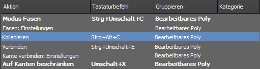

Aktionsliste
Spalten für Aktion, Tastaturbefehl, Bereich und Kategorie
Klicken Sie auf einen Spaltennamen, um die Liste alphabetisch nach Aktion, Tastaturbefehl, Bereich oder Kategorie zu sortieren. Klicken Sie erneut auf den Spaltennamen, um die Liste in absteigender Reihenfolge zu ordnen.
Anmerkung: Aktionen in fetter Schrift können verwendet werden, um aktuelle Operationen zu überschreiben. Weitere Informationen finden Sie im nachfolgenden Abschnitt „Aufgeführte Aktionen in Fettschrift“.

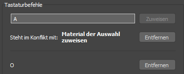

Tasten drücken
Legt den zuzuweisenden Tastaturbefehl oder die zuzuweisende Tastenkombination fest. Klicken Sie in das Feld und drücken Sie die gewünschte Taste auf der Tastatur. Wenn unten keine Konflikte angezeigt werden, klicken sie auf "Zuweisen", um die Aktion abzuschließen. Wenn ein Konflikt angezeigt wird, müssen Sie zunächst auf "Entfernen" klicken, um die Taste verfügbar zu machen.
Anmerkung: Sie können pro Aktion maximal sechs Kurzbefehle zuweisen.
Zuweisen
Weist die Taste der ausgewählten Aktion zu.
Entfernen
Entfernt den aktuell zugewiesenen Tastaturbefehl für die ausgewählte Aktion.

  4. Klicken Sie in das Feld "Tasten drücken" und drücken Sie anschließend den Tastaturbefehl oder die Kombination, den bzw. die Sie der Aktion zuweisen möchten.
    Anmerkung: Wenn der Tastaturbefehl bereits einer anderen Aktion in derselben Gruppe zugewiesen wurde, wird der Name der in Konflikt stehenden Aktion unter dem Feld "Tasten drücken" angezeigt.
  5. Klicken Sie im Falle eines Konflikts auf "Entfernen" und dann auf "Zuweisen", um der Aktion den neuen Tastaturbefehl zuzuweisen.
