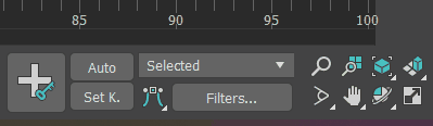

Damit können Sie das Blickfeld ändern oder zu einem speziellen Bereich zoomen.
Dieses Flyout ist nur für Perspektiv-Ansichtsfenster verfügbar. Klicken Sie mit der rechten Maustaste auf das Symbol Blickfeld oder Zoom Bereich, um das Dialogfeld Ansichtsfenster konfigurieren zu öffnen, in dem Sie Einstellungen für das Ansichtsfenster festlegen können.
Es besitzt zwei Optionen:
Blickfeld: Diese Option legt fest, wie viel von Ihrer Szene in einem Ansichtsfenster zu sehen ist und wie stark die perspektivische Verzerrung ist.
Zoom Bereich: Vergrößert einen rechteckigen Bereich, den Sie in einem Ansichtsfenster ziehen.
