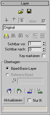

Rollout "Layer"
Mit den Steuerelementen im Rollout "Layer" können Sie über die ursprüngliche Biped-Animation mehrere Animations-Layer legen. Dies ist eine sehr wirkungsvolle Methode, um an der Animation einer Figur umfassende Änderungen durchzuführen.
Sie können zum Beispiel einem Laufzyklus einen Layer hinzufügen und die Wirbelsäule an einem beliebigen Frame nach vorne drehen: aus einem Laufzyklus wird somit im Handumdrehen ein Lauf in Bückstellung. Gleichzeitig bleibt die ursprüngliche Biped-Bewegung erhalten. Sie können sie anzeigen, indem Sie zum Original-Layer wechseln. Sie können Layer einzeln oder als Komposition aller Animationen in allen Layern anzeigen. Hierbei verhalten sich die Layer wie eine Freiform-Animation. Der Biped kann seine Position also beliebig verändern.
Tipp: Sie können sowohl eine Schritt- als auch eine Freiform-Animation global übertragen, indem Sie eine Layerbearbeitung des Massenmittelpunkts durchführen. Wenn Sie beispielsweise einen Layer hinzufügen und den Massenmittelpunkt verschieben, können Sie eine Freiform- oder Schrittanimation verschieben.
Durch Layer lassen sich Motion Capture-Rohdaten, die an jedem Frame Keys enthalten, leicht anpassen. Sie müssen nur einen Layer hinzufügen und Keyframes für den Biped erstellen. Der ursprüngliche Layer wird als rote Bones angezeigt.
Beibehalten von IK-Beschränkungen über Layer hinweg
Sie können die IK-Beschränkungen eines Bipeds über Layer hinweg beibehalten, indem Sie die Animation des ursprünglichen Layers auf die Hände und Füße des Bipeds übertragen. So wird sichergestellt, dass die beschränkten Körperteile des Bipeds beibehalten und gesperrt werden, während Sie Änderungen an der Animation der oberen Layer vornehmen.
Sie können auch die Animation eines Bipeds unter Verwendung eines Referenz-Bipeds übertragen. Dies ist hilfreich, wenn Sie die Hand- und Fuß-Positionen zweier animierter Bipeds mit unterschiedlichen Körperproportionen exakt aufeinander abstimmen müssen.
Sie können Animationen mit über Layer hinweg beibehaltenen Beschränkungen in einer BIP-Datei speichern. Verknüpft die Layer-Animation jedoch einen anderen Biped als Referenz, wird diese Verknüpfung nicht mit der Animation gespeichert.

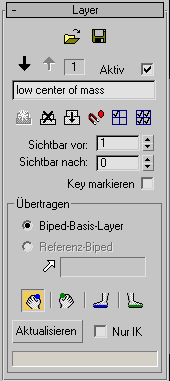

Beispiel: So behalten Sie IK-Beschränkungen über Layer hinweg bei
    Hierbei werden die Grundlagen der Animation über Layer hinweg berücksichtigt und das Beibehalten von IK-Beschränkungen ausführlicher behandelt.
  1. Erstellen Sie einen Biped, der mit IK-Keys an den Füßen ausgestattet und dessen linke Hand auf ein IK-Objekt beschränkt ist.
  2. Wählen Sie das Biped aus und erweitern in der Bewegungsgruppe das Rollout "Layer".
  3. Erstellen Sie einen neuen Layer, und geben Sie ihm den Namen Niedriger Massenmittelpunkt.
    Die Schaltfläche (Linken Arm übertragen) im Bereich "Animation übertragen" wird aktiv, um anzuzeigen, dass der aktuelle Layer die IK-Beschränkung des Basis-Layers für diesen Körperteil beibehält.
  4. Aktivieren Sie .
  5. Aktivieren Sie im Rollout "Spurauswahl" die Option (Körper vertikal).
    Der Massenmittelpunkt des Bipeds wird ausgewählt.
  6. Verschieben Sie den Massenmittelpunkt entlang der Z-Achse nach unten, bis sich der Kopf des Bipeds unterhalb der Kopfanzeige (roter Rahmen) des Basis-Layers befindet.
    Tipp: Wenn Sie vermeiden möchten, dass die Auswahl des Massenmittelpunkts aufgehoben wird, können Sie ihn sperren, indem Sie auf (Auswahl sperren ein/aus) klicken (oder Strg+Shift+N).
    Der gesamte Biped wird mit Ausnahme seiner linken Hand gesenkt, die weiterhin durch das IK-Objekt fixiert ist, da sie im aktuellen Layer so skaliert wird, dass sie mit der entsprechenden IK-Beschränkung des Basis-Layers übereinstimmt.
    Es wird nur die Beschränkung der linken Hand des Bipeds beibehalten.
  7. Aktivieren Sie im Bereich "Animation übertragen" die Optionen (Linkes Bein übertragen) und (Rechtes Bein übertragen). Klicken Sie anschließend auf "Aktualisieren".
    Die IK-Füße des Bipeds werden an die des Basis-Layer angeglichen. Die Animations-Keys werden aktualisiert und an die übertragenen Füße des aktuellen Layers angepasst.
    Tipp: Sollten einige Körperteile unerwünschte Positionen einnehmen, ziehen Sie einfach den Zeitschieber um einige Frames weiter und wieder zurück.
    Es werden die Beschränkungen der Füße und der linken Hand des Bipeds beibehalten.
  8. Sie können die Animation des Bipeds nach Belieben fortsetzen. Blenden Sie die Layer aus, wenn Sie zufrieden sind.

Benutzeroberfläche
[Schaltflächen Laden und Speichern]
Sie können einzelne Biped-Layer laden und als BIP-Dateien speichern.
Layer laden
Klicken Sie hierauf, um ein Biped-Dialogfeld Öffnen anzuzeigen, und öffnen Sie für den aktiven Layer eine BIP-Datei.
3ds Max-Objekte und Listen-Controller werden nur im Basis-Layer (0) geladen. Wenn Sie in einen höheren Layer laden, werden einzelne Spuren und die IK für alle Gliedmaßen entfernt.
Wenn für eine Gliedmaße "Animation übertragen" aktiviert ist, werden die Glied-Keys entfernt. Nach dem Laden eines Layers erfolgt die Übertragung nicht automatisch. Deshalb müssen Sie danach auf "Aktualisieren" klicken.
Layer speichern
Öffnet das Biped-Dialogfeld "Speichern unter" und speichert die Animation des aktuellen Layers in einer BIP-Datei.
3ds Max-Objekte werden nur auf dem Basis-Layer (0) gespeichert.
Vorheriger / Nächster Layer
Durch Klicken auf die nach oben und nach unten weisenden Pfeile bewegen Sie sich durch die verschiedenen Layer. Die aktuelle Layernummer wird im numerischen Feld neben den Pfeilschaltflächen angezeigt.
Anmerkung: 3ds Max gibt die Animation für den ausgewählten Biped nur auf dem aktiven Layer und den aktiven Layern darunter wieder. Beispiel: Wenn der Biped Animationen in vier aktiven Layern (0, 1, 2 und 3) enthält und Layer 2 der aktuelle Layer ist, wird bei der Wiedergabe die Animation in Layer 0, 1 und 2, nicht jedoch in Layer 3 angezeigt.
[Layernummer]
Zeigt die Nummer des aktuellen Layers an.
Aktiv
Aktiviert bzw. deaktiviert den aktuellen Layer. Nicht verfügbar für Layer 0, der immer aktiviert ist.
[Namensfeld]
Hier können Sie den Layer benennen, um es von anderen Layern zu unterscheiden.
Layer erstellen
Erstellt einen Layer über dem aktuellen Layer und erhöht die Nummer im Layernummernfeld.
Positionieren Sie den Biped, um in einem Layer Keys zu erstellen.
Layer löschen
Löscht den aktuellen Layer.
Alle Layernummern über dem gelöschten Layer werden um 1 verringert.
Layer ausblenden
Kombiniert die Animation im aktuellen Layer mit der im nächstniedrigeren aktiven Layer und löscht danach den aktuellen Layer.
Wenn z. B. Layer 3 der aktuelle Layer ist und Layer 2 deaktiviert ist, werden beim Ausblenden von Layer 3 dessen Animationsdaten in Layer 1 verschoben, und Layer 3 wird danach gelöscht.
Objektfang und Key einstellen
Lässt das ausgewählte Biped-Körperteil in der ursprünglichen Position in Layer 0 einrasten und erstellt einen Key.
Diese Option dient in höheren Layern dazu, den Biped-Körperteil wieder in die ursprüngliche Bewegung zu bringen. Wenn z. B. ein Layer einen Haltungs-Key besitzt, mit dem die Figur bei Frame 2 nach vorn gebeugt wird, und Sie den Biped in seine ursprüngliche Bewegungshaltung bei Frame 50 zurückversetzen möchten, verwenden Sie "Objektfang und Key einstellen" bei Frame 50 mit einem ausgewählten Wirbelsäulenobjekt. Daraufhin wird die Figur von ihrer nach vorne gebeugten Haltung in die ursprüngliche Haltungsposition zwischen den Frames 2 und 50 interpoliert.
Nur dieses aktivieren
Ermöglicht nur die Anzeige der Animation im aktuellen Layer und in Layer 0.
Alle aktivieren
Aktiviert alle Layer.
Beim Wiedergeben der Animation wird das Ergebnis aller Layer angezeigt.
Sichtbar vor
Die Anzahl der vorherigen Layer, die als Strichmännchen angezeigt werden.
Sichtbar nach
Die Anzahl der folgenden Layer, die als Strichmännchen angezeigt werden.
Key markieren
Zeigt Keys durch markierte Strichmännchen an.
Mit den Hilfsmitteln in diesem Bereich können Sie einen Biped über Layer hinweg animieren, während die IK-Beschränkungen auf dem Basis-Layer erhalten bleiben. Sie können auch einen anderen Biped in der Szene als Referenz für das Malen der Animation der Hände und Füße des Bipeds verwenden.
Biped-Basis-Layer
Wählen Sie dieses Verfahren, um die IK-Beschränkungen aus dem ursprünglichen Layer des ausgewählten Bipeds als Referenz für Übertragung der Animation zu verwenden. Vorgabe = aktiv.
Referenz-Biped
Wählen Sie dieses Verfahren, um den Biped zu verwenden, dessen Name neben der Schaltfläche "Referenz-Biped auswählen" angezeigt wird, als Referenz für die Übertragung der Animation zu verwenden.
Mit dieser Option können Sie einen Biped auswählen, der als Referenz das Malen der Animation auf den ausgewählten Biped verwendet werden soll. Der Name des ausgewählten Bipeds wird neben der Schaltfläche angezeigt.
Ist diese Option aktiviert, werden die IK-Beschränkungen auf dem Basis-Layer für den linken Arm des Bipeds beibehalten.
Rechten Arm übertragen
Ist diese Option aktiviert, werden die IK-Beschränkungen auf dem Basis-Layer für den rechten Arm des Bipeds beibehalten.
Ist diese Option aktiviert, werden die IK-Beschränkungen auf dem Basis-Layer für das linke Bein des Bipeds beibehalten.
Ist diese Option aktiviert, werden die IK-Beschränkungen auf dem Basis-Layer für das rechte Bein des Bipeds beibehalten.
Aktualisieren
Berechnet Hand- und Fußpositionen des ausgewählten Bipeds für jeden eingestellten Key anhand des Übertragungsverfahrens (Basis-Layer oder Referenz-Biped), der aktiven Schaltflächen zur Übertragung von Körperteilen und der Option "Nur IK".
Nur IK
Ist diese Option aktiviert, werden Animationen auf die beschränkten Hände und Füße des Bipeds nur in den Frames übertragen, in denen sie von IK gesteuert werden. Ist sie deaktiviert, wird die Animation auf Hände und Füße sowohl während IK- als auch während VK-Keys übertragen. Vorgabe = Deaktiviert.
