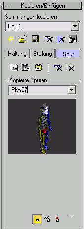

Das Biped-Rollout "Kopieren/Einfügen" in der Bewegungsgruppe enthält Steuerelemente, mit denen Sie Biped-Spuren von einem Teil des Bipeds in einen anderen Teil desselben Bipeds bzw. von einem Biped in einen anderen Biped kopieren und einfügen können. Oben in diesem Rollout befinden sich drei Schaltflächen: "Haltung", "Stellung" und "Spur".
In diesem Abschnitt wird das Kopieren und Einfügen von Spuren beschrieben. Weitere Informationen zu den anderen Optionen in diesem Rollout finden Sie unter Kopieren und Einfügen von Haltungen und Stellungen.
Um Biped-Spuren zu kopieren und einzufügen, aktivieren Sie die Option "Spuren". Die übrigen Steuerelemente im Rollout ändern sich, um anzuzeigen, dass Sie mit Spuren arbeiten:

  2. Klicken Sie im Rollout "Kopieren/Einfügen" auf (Sammlung erstellen). Nennen Sie die neue Sammlung in Biped-Spur um.
  3. Klicken Sie auf "Spur", um den Spurmodus zu aktivieren. Wählen Sie die Biped-Teile aus, deren Spuren Sie kopieren möchten.
  4. Klicken Sie auf (Spur kopieren).
