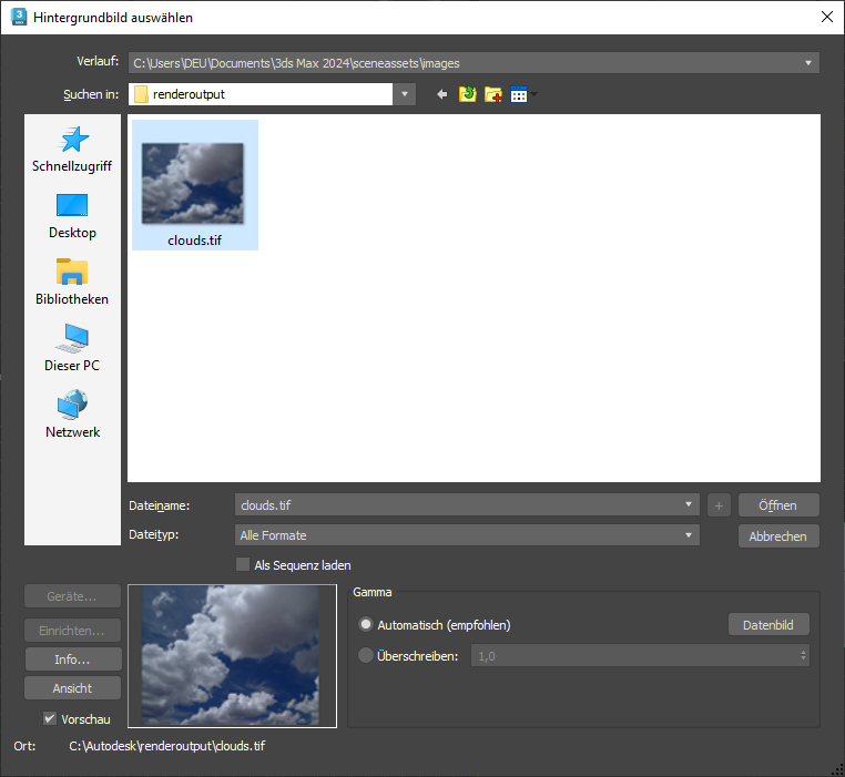

Dialogfeld "Hintergrundbild auswählen"
Mit dem Dialogfeld "Hintergrundbild auswählen" können Sie eine Datei oder eine Sequenz von Dateien als Ansichtsfensterbild auswählen.

  3. Klicken Sie im angezeigten Dialogfeld im Bereich "Hintergrundquelle" auf "Dateien".
  4. Wechseln Sie im Feld "Suchen in" zu dem Verzeichnis mit der Datei, die Sie als Hintergrund verwenden möchten.
    Anmerkung: Im Dialogfeld "Hintergrundbild auswählen" wird der Pfad verwendet, in dem zuletzt eine Bitmap-Datei ausgewählt wurde, und nicht der im Dialogfeld "Benutzerpfade konfigurieren" festgelegte Vorgabepfad für Bitmap-Dateien.
  5. Markieren Sie den Dateinamen im Dateilistenfenster.
  6. Klicken Sie auf "Öffnen", um das Bild auszuwählen und das Dialogfeld zu schließen.
  7. Klicken Sie auf "OK", um das Dialogfeld "Ansichtsfenster-Hintergrund" zu schließen und das Hintergrundbild anzuzeigen.

Benutzeroberfläche
Verlauf
Zeigt eine Liste der zuletzt durchsuchten Verzeichnisse an. Sobald Sie eine Bilddatei auswählen, wird der Pfad dieser Datei als zuletzt verwendeter Pfad an den Anfang der Verlaufsliste gesetzt. Die Angaben über die zuletzt gespeicherten Dateien werden in der Datei 3dsmax.ini gespeichert.
Suchen in
Öffnet ein Fenster, in dem Sie andere Verzeichnisse oder Laufwerke durchsuchen können.
Zurück zum letzten Ordner
Klicken Sie auf diese Schaltfläche, um zum zuletzt geöffneten Ordner zurückzukehren.
Eine Ebene nach oben
Mit dieser Option gelangen Sie in der Verzeichnisstruktur eine Ebene nach oben.
Neuen Ordner erstellen
Ermöglicht es Ihnen, einen neuen Ordner zu erstellen, während Sie sich in diesem Dialogfeld befinden.
Menü "Ansicht"
Mit dieser Option können Sie festlegen, welche Details in der Dateiliste angezeigt werden.
  • Miniaturen: Zeigt den Inhalt eines Verzeichnisses als Miniaturen ohne Details an.
  • Kacheln: Zeigt den Inhalt eines Verzeichnisses als große Symbole ohne Details an. Wenn Sie das Dialogfeld verbreitern, werden diese Symbole nebeneinander angeordnet.
  • Kleine Symbole: Zeigt den Inhalt eines Verzeichnisses als kleine Symbole an, die nebeneinander angeordnet werden und keine Details enthalten.
  • Liste: Zeigt den Inhalt eines Verzeichnisses ohne Details an.
  • Details: Zeigt den Inhalt eines Verzeichnisses einschließlich aller Details (wie Größe und Datum) an.
[Fenster "Dateiliste"]
Listet den Inhalt des Verzeichnisses auf, und zwar in dem Format, das im Menü "Ansicht" angegeben ist.
Tipp: Wenn Menü Ansicht Details ausgewählt ist, wird der Inhalt des Verzeichnisses mit Namen, Größe, Dateityp, Änderungsdatum und Attributen angezeigt. Sie können diese Liste nach dem Inhalt der einzelnen Spalten sortieren lassen, indem Sie auf die Beschriftung der jeweiligen Spalte klicken.
Dateiname
Zeigt den Namen der ausgewählten Datei in der Liste an.
Dateityp
Zeigt alle Dateitypen an, die angezeigt werden können. Dies dient als Filter für die Liste.
Als Sequenz laden
Wenn mehrere Dateien mit demselben Stammnamen vorhanden sind und auf eine laufende Nummer enden, wird durch die Aktivierung der Funktion Als Sequenz laden eine Bilddateiliste (IFL) erstellt. Vorgabe = Deaktiviert.
Jedes Mal, wenn Sie ein Bild in auswählen, überprüft 3ds Max, ob eine IFL-Sequenz erstellt werden kann. Kann vom gewählten Bild keine Liste erstellt werden, ist diese Option nicht verfügbar.
Sie können Bilddateien mithilfe von Platzhalterzeichen filtern. Wenn die Option Als Sequenz laden aktiviert ist, können Sie auf "Einrichten" klicken, um die IFL-Datei zu konfigurieren.
Öffnen
Öffnet die markierte Datei und schließt das Dialogfeld.
Abbrechen
Hebt die Auswahl auf und schließt das Dialogfeld.

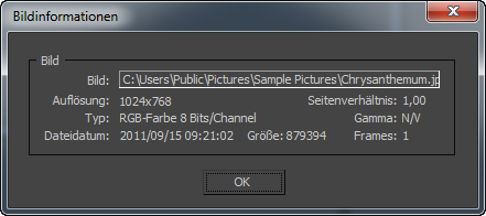

Info
Zeigt weitere Informationen über die Datei an, so zum Beispiel die Frame-Rate, die Komprimierungsqualität, die Dateigröße und die Auflösung. Die hier angezeigten Informationen werden von den Informationen bestimmt, die zusammen mit dem Dateityp gespeichert werden.
Wenn die Datei einen integrierten Wert aufweist, zeigt das Dialogfeld diesen Wert an. Andernfalls enthält es die Angabe "N/A".

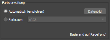

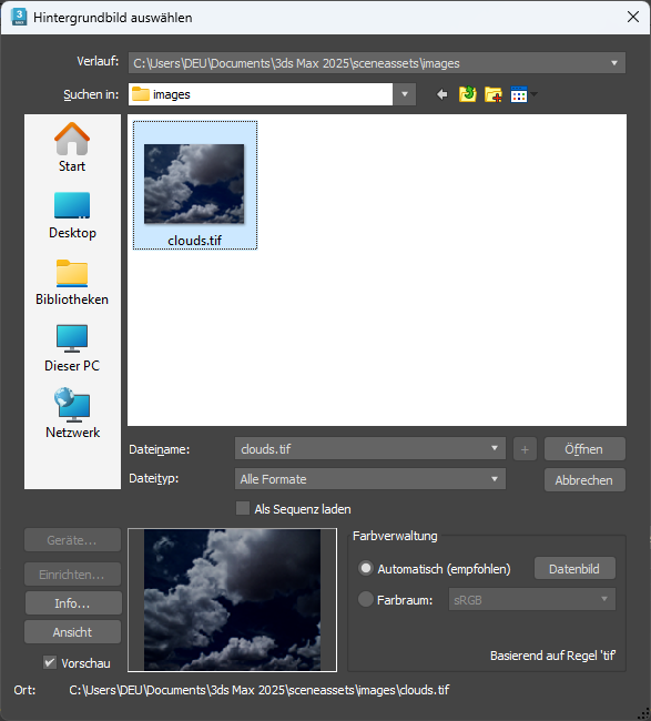

Farbverwaltung [nur OCIO-Farbverwaltungsmodi]
Deklariert den von einem Bild verwendeten Farbraum, sodass Farben ordnungsgemäß in den Renderbereich konvertiert werden können.
Automatisch (empfohlen)
Weist den durch die Regeln zur automatischen Farbraumzuweisung festgelegten Farbraum zu. Der zugewiesene Raum wird im Feld Farbraum schreibgeschützt angezeigt, und die entsprechende Regel wird unten angezeigt. Die Regeln können in den Farbverwaltungseinstellungen angezeigt und bearbeitet werden.
Für Bilddateilisten (IFL) wird mit Automatisch auf jede Datei einzeln jene Transformation angewendet, die in den Einstellungen festgelegt wurde. Wenn Sie stattdessen manuell eine Farbkonvertierung angeben, wird diese Transformation auf alle Bilder in der Liste angewendet.
Farbraum
Legt einen Eingabe-Farbraum für die Bilddatei fest. Verwenden Sie diese Option nur dann, wenn der durch die Regeln zugewiesene Raum nicht der vom Bild verwendete Raum ist.
Datenbild
Legt den Farbraum auf Raw fest. Diese Option wird normalerweise für Dateien verwendet, die Nicht-Farbdaten enthalten, wie Normalen-Maps, Gewichtungs-Maps usw. Sie gilt in der Regel nicht für Hintergrundbilder.
