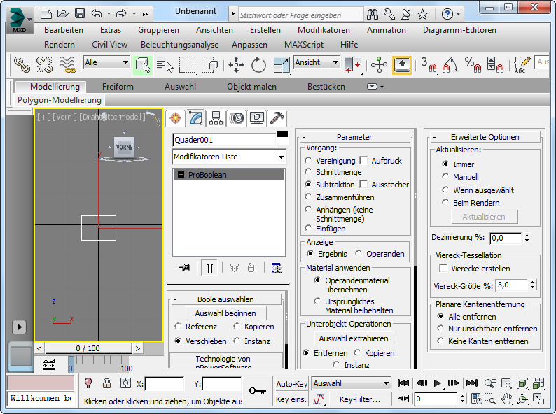

Ziehen Sie die Kante der Befehlsgruppe zur linken oder rechten Seite, um die Größe in der fixierten Position zu ändern:
Mehrere Befehlsgruppen sind dann praktisch, wenn Sie mit Objekten wie ProBoolean oder PFluss arbeiten, die über zahlreiche Steuerelemente verfügen.
