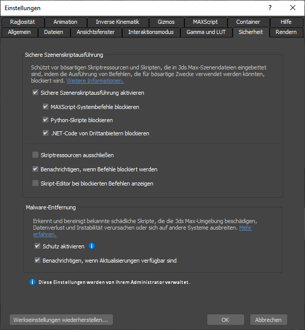

Wenn eine Einstellung über die Registrierung gesteuert wird, wird sie im Dialogfeld „Einstellungen“ deaktiviert, und ein Symbol zeigt an, dass sie von einem Systemadministrator verwaltet wird.

Die Option „Schutz aktivieren“:
- Die Scene Security Tools sollten jederzeit aktiviert bleiben, damit die unten aufgelisteten bösartigen Skripte von Drittanbietern erkannt und bereinigt werden können.
- In 3ds Max 2022 und höher: Die Option „Schutz aktivieren“ befindet sich auf der Registerkarte Sicherheit des Dialogfelds „Einstellungen“ im Bereich „Malware-Entfernung“.
- In 3ds Max 2018–2021: Die Option „Schutz aktivieren“ befindet sich im Dialogfeld „Einstellungen“ der Scene Security Tools, auf das über Menü zugegriffen wird.
Die Option „Benachrichtigen, wenn Aktualisierungen verfügbar sind“:
- Die Option „Benachrichtigen, wenn Aktualisierungen verfügbar sind“ muss aktiviert sein, damit Sie benachrichtigt werden, wenn Aktualisierungen der Scene Security Tools im Autodesk App Store vorliegen.
- In 3ds Max 2022 und höher: Die Option „Benachrichtigen, wenn Aktualisierungen verfügbar sind“ befindet sich auf der Registerkarte Sicherheit des Dialogfelds „Einstellungen“ im Bereich „Malware-Entfernung“. Wenn diese Option aktiviert ist, wird im Dialogfeld „Sicherheitsmeldungen“ eine Benachrichtigung angezeigt, sobald ein Update verfügbar ist. Sie können das Update über einen Link zum Autodesk App Store herunterladen.
- In 3ds Max 2018–2021: Die Option „Benachrichtigen, wenn Aktualisierungen verfügbar sind“ befindet sich im Dialogfeld „Einstellungen“ der Scene Security Tools, auf das über Menü zugegriffen wird. Wenn diese Option aktiviert ist, werden Sie beim Start über jegliche Updates für die Scene Security Tools benachrichtigt. Sie können das Update über einen Link zum Autodesk App Store herunterladen.
