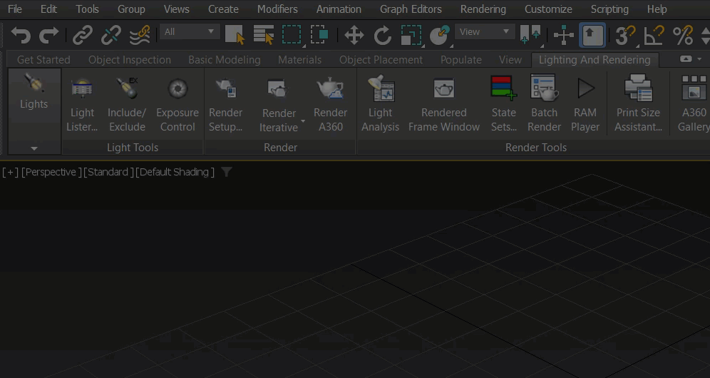

"Licht einschl./ausschl." ist ein nicht-modales Dialogfeld, in dem Sie Objekte auf der Grundlage der Lichtquelle ein- oder ausschließen können. Ausgeschlossene Objekte werden von dem angegebenen Licht nicht bestrahlt und erhalten keine Schatten.
Dieses Dialogfeld setzt mindestens ein Lichtobjekt in Ihrer Szene voraus. Wenn Sie ein Licht ausgewählt haben, können Sie mit diesem Dialogfeld auf kürzerem Weg auf alle Funktionen des Dialogfelds "Ausschließen/Einschließen" zugreifen.
Obwohl Lichtquellen in der Realität nicht ausgeschlossen werden können, ist diese Funktion sinnvoll, wenn die Beleuchtung in einer Szene genau gesteuert werden muss. Dies ist zum Beispiel der Fall, wenn Sie Lichtquellen hinzufügen wollen, die nur ein einziges Objekt beleuchten, jedoch nicht seine Umgebung, oder wenn ein Licht Schatten von einem Objekt, aber nicht von einem anderen werfen soll.
