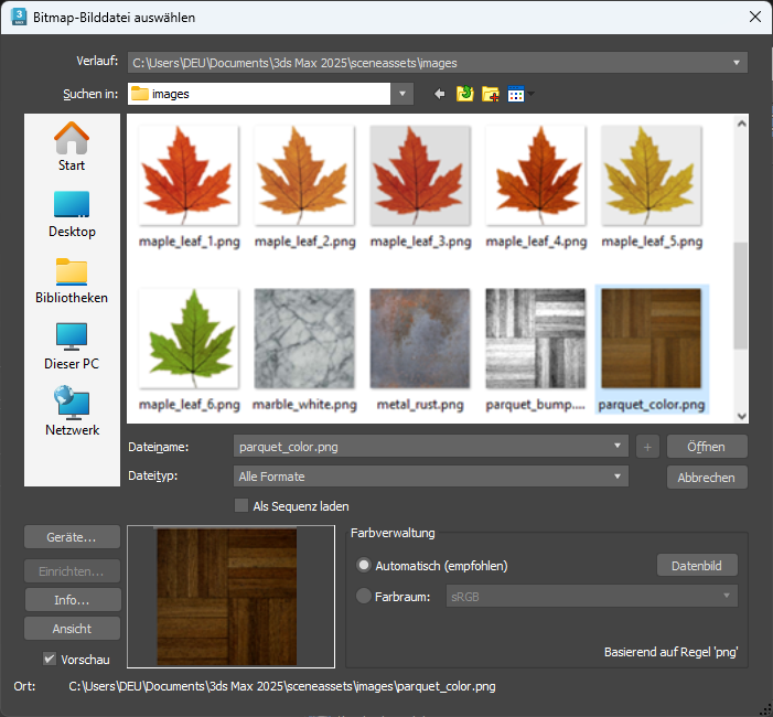

Dialogfeld "Bitmap-Bilddatei auswählen"
Im Dialogfeld "Bitmap-Bilddatei auswählen" können Sie eine Datei oder eine Sequenz von Dateien als Map auswählen. Wenn Sie eine Sequenz von Dateien durch die Aktivierung von "Sequenz" auswählen, wird das Dialogfeld "Bilddateilisten-Steuerung" geöffnet, sobald Sie auf "Einrichten" oder "Öffnen" klicken.

  4. Navigieren Sie im Dialogfeld "Bitmap-Bilddatei auswählen" über das Feld "Suchen in" zu dem gewünschten Verzeichnis.
    Anmerkung: Im Dialogfeld "Bitmap-Bilddatei auswählen" wird das Verzeichnis angezeigt, aus dem zuletzt ein Bitmap-Bild ausgewählt wurde. Es wird also nicht der Vorgabe-Bitmap-Pfad angezeigt, der über "Anpassen" "Benutzerpfade konfigurieren" festgelegt wurde.
  5. Markieren Sie den Dateinamen im Dateilistenfenster.
  6. Klicken Sie auf "OK", um das Dialogfeld zu schließen.

[Fenster "Dateiliste"]
Listet den Inhalt des Verzeichnisses auf, und zwar in dem Format, das im Menü "Ansicht" angegeben ist.
Tipp: Wenn Menü Ansicht Details ausgewählt ist, wird der Inhalt des Verzeichnisses mit Namen, Größe, Dateityp, Änderungsdatum und Attributen angezeigt. Sie können diese Liste nach dem Inhalt der einzelnen Spalten sortieren lassen, indem Sie auf die Beschriftung der jeweiligen Spalte klicken.
Dateiname
Zeigt den Namen der ausgewählten Datei in der Liste an.
Dateityp
Zeigt alle Dateitypen an, die angezeigt werden können. Dies dient als Filter für die Liste.
Als Sequenz laden
Wenn mehrere Dateien mit demselben Stammnamen vorhanden sind und auf eine laufende Nummer enden, wird durch die Aktivierung der Funktion Als Sequenz laden eine Bilddateiliste (IFL) erstellt. Vorgabe = Deaktiviert.
Jedes Mal, wenn Sie ein Bild in auswählen, überprüft 3ds Max, ob eine IFL-Sequenz erstellt werden kann. Kann vom gewählten Bild keine Liste erstellt werden, ist diese Option nicht verfügbar.
Sie können Bilddateien mithilfe von Platzhalterzeichen filtern. Wenn die Option Als Sequenz laden aktiviert ist, können Sie auf "Einrichten" klicken, um die IFL-Datei zu konfigurieren.
Öffnen
Öffnet die markierte Datei und schließt das Dialogfeld.
Abbrechen
Hebt die Auswahl auf und schließt das Dialogfeld.

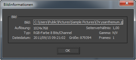

Info
Zeigt weitere Informationen über die Datei an, so zum Beispiel die Frame-Rate, die Komprimierungsqualität, die Dateigröße und die Auflösung. Die hier angezeigten Informationen werden von den Informationen bestimmt, die zusammen mit dem Dateityp gespeichert werden.
Wenn die Datei einen integrierten Wert aufweist, zeigt das Dialogfeld diesen Wert an. Andernfalls enthält es die Angabe "N/A".

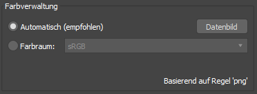

Farbverwaltung [nur OCIO-Farbverwaltungsmodi]
Deklariert den von einem Bild verwendeten Farbraum, sodass Farben ordnungsgemäß in den Renderbereich konvertiert werden können.
Automatisch (empfohlen)
Weist den durch die Regeln zur automatischen Farbraumzuweisung festgelegten Farbraum zu. Der zugewiesene Raum wird im Feld Farbraum schreibgeschützt angezeigt, und die entsprechende Regel wird unten angezeigt. Die Regeln können in den Farbverwaltungseinstellungen angezeigt und bearbeitet werden.
Für Bilddateilisten (IFL) wird mit Automatisch auf jede Datei einzeln jene Transformation angewendet, die in den Einstellungen festgelegt wurde. Wenn Sie stattdessen manuell eine Farbkonvertierung angeben, wird diese Transformation auf alle Bilder in der Liste angewendet.
Farbraum
Legt einen Eingabe-Farbraum für die Bilddatei fest. Verwenden Sie diese Option nur dann, wenn der durch die Regeln zugewiesene Raum nicht der vom Bild verwendete Raum ist.
Datenbild
Legt den Farbraum auf Raw fest. Verwenden Sie diese Option für Dateien, die Nicht-Farbdaten enthalten, wie Normalen-Maps, Gewichtungs-Maps usw.

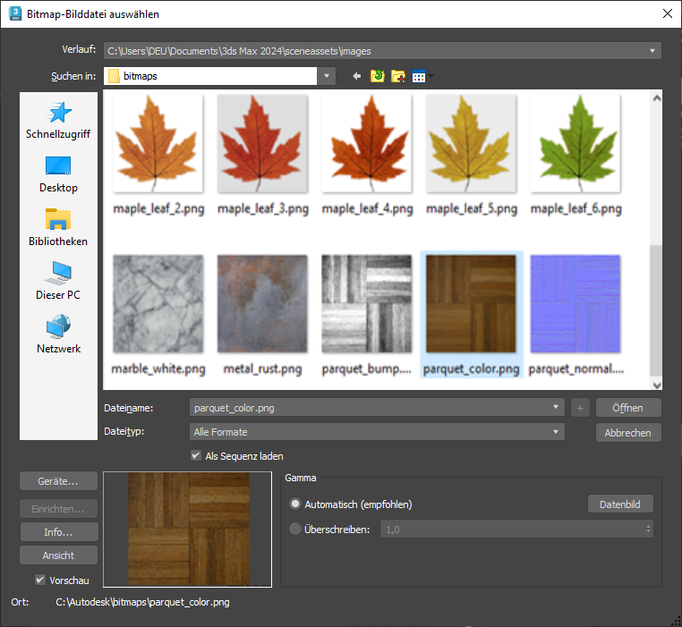

Gamma [nur Gamma-Workflow-Farbverwaltungsmodus]
Gibt an, wie Gamma für das Bitmap-Bild gehandhabt wird.
Verwendet den im eingehenden Bitmap eingebetteten Gammawert. Wenn kein eingebetteter Gammawert vorliegt, trifft 3ds Max anhand der Bit-Tiefe des Bildes eine intelligente Entscheidung. Bei LDR-Bildern (8 oder 16 Bit) wird von einem standardmäßigen sRGB-Gamma von 2.2, bei HDR-Bildern (Gleitkomma oder logarithmisch) von Linearität und Gamma 1.0 (keine Korrektur) ausgegangen.
Für die meisten Szenen sollten Sie die Gammaverarbeitung auf Automatisch eingestellt lassen.
Überschreiben
Definiert einen benutzerdefinierten Gammawert als Überschreibung.
Anmerkung: Verwenden Sie "Überschreiben" nur, wenn Ihre Szene Bitmaps enthält, die von mehreren anderen Programmen erstellt (oder darin bearbeitet) wurden und das Gamma für jedes Programm unterschiedlich eingestellt werden muss.
Datenbild
Aktiviert Überschreiben und setzt den Wert auf 1,0. Verwenden Sie diese Option für Dateien, die Nicht-Farbdaten enthalten, wie Normalen-Maps, Gewichtungs-Maps usw.
