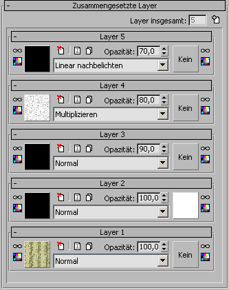

Die Steuerelemente für ein zusammengesetztes Map enthalten die Liste der kombinierten Maps sowie einen Verschmelzungsmodus, die Opazität-Einstellung und eine Maske für jedes Map.

Das numerische Feld zeigt die Anzahl der Map-Layer. Wenn Sie einen Layer oben auf einen Layerstapel hinzufügen möchten, klicken Sie auf die Schaltfläche
Das zusammengesetzte Map verwendet pro Layer ein separates Rollout für die Steuerelemente, d. h. es gibt so viele Rollouts wie Layer. Jedes Layer-Rollout hat als Bezeichnung einen optionalen Namen, gefolgt von "Layer" und anschließend die Nummer des Layers.
Die Layer werden in aufsteigender Reihenfolge angewendet, dabei reflektiert die Anordnung der Layer im Material die Reihenfolge der Layer auf der Oberfläche. Layer 1 liegt ganz unten. Layer 2 folgt direkt über Layer 1, usw.
Das Map setzt Layer in derselben Reihenfolge zusammen. Layer 2 ändert die Ausgabe von Layer 1. Layer 3 ändert die Ausgabe von Layer 2, usw.
Wenn diese Option aktiviert ist, ist der Layer ausgeblendet und wirkt sich nicht auf die Ausgabe aus. Wenn ein Layer ausgeblendet ist, sieht die Schaltfläche folgendermaßen aus:

Die relative Transparenz der nicht maskierten Teile des Layers. Bei 100 ist der Layer vollständig opak. Wenn Sie den Opazitätswert verringern, ist mehr von dem darunter liegenden Layer erkennbar.
Wenn Sie ein Masken-Map einem Layer zuweisen möchten, klicken Sie auf diese Schaltfläche und verwenden anschließend die Material-/Map-Übersicht. Die Maske funktioniert auf dieselbe Weise wie das Masken-Map: Schwarze Bereiche sind transparent, weiße Bereiche sind opak und graue Bereiche verfügen über einen bestimmten Transparenzgrad. Wenn es sich beim Layer z. B. um ein Abziehbild handelt, würde der Bereich des eigentlichen Abziehbilds weiß dargestellt und der Rest des Bild-Maps wäre schwarz, damit die darunter befindlichen Layer sichtbar sind.
