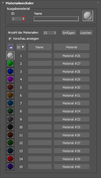

Benutzeroberfläche
[Materialsteuerelemente]
Diese Schaltflächen werden über den Steuerelementen zum Sortieren von Listen angezeigt. Sie werden verwendet, um Informationen über das Ausgabematerial anzuzeigen, die Anzahl der Listenelemente zu steuern und Materialien einzufügen und zu löschen.
Indexnummer (ID)
Zeigt die Indexnummer des ausgewählten Materials an.
Namensfeld
Dieses Feld zeigt den benutzerdefinierten Namen des ausgewählten Ausgabematerials an.
Anzahl der Materialien
Klicken Sie auf diese Option, um die Anzahl der in der Liste verfügbaren Materialien zu steuern.
Einfügen
Klicken Sie auf diese Option, um einen neuen Eintrag in die Liste einzufügen. Der eingefügte Eintrag wird über dem ausgewählten Material im Materialwechsel-Plug-In angezeigt. Der Eintrag ist leer, bis Sie ein Material auswählen, um ihn auszufüllen. Wenn die Auswahl gesperrt ist, wird das eingefügte Element oberhalb der Position angezeigt, an der die sekundäre Auswahl vorgenommen wird. Die sekundäre Auswahl wird durch das blaue Quadrat gekennzeichnet.
Löschen
Klicken Sie hierauf, um den ausgewählten Eintrag aus der Liste zu löschen. Wenn Sie ein Material aus dem Materialwechsel-Plug-In löschen, wird auch die Verbindung zum Materialwechsel-Plug-In gelöscht (das Material selbst wird nicht gelöscht).
[Steuerelemente zum Sortieren von Listen]
Diese Schaltflächen werden über vier der Spalten in der Untermaterialliste angezeigt. Sie dienen zum Organisieren von Materialien.
Header "Sperren"
Klicken Sie auf diese Option, um die Funktion zum Wechseln zwischen Materialien durch Auswahl von Materialsymbolen zu aktivieren bzw. zu deaktivieren.
ID-Kopfzeile
Klicken Sie auf diese Option, um das Ausgabematerial auf die angezeigte Indexnummer (ID) zu setzen (absteigend oder aufsteigend).
Header "Name"
Klicken Sie auf diese Option, um die Materialien nach benutzerdefinierten Namen zu sortieren.
Header "Material"
Klicken Sie auf diese Option, um die Materialien nach Materialtyp zu sortieren.
[Liste der Materialien]
Für jedes Material ist ein Eintrag in der Liste vorhanden. Im Rollout können 9999 Materialien angezeigt werden. Mit der Bildlaufleiste auf der rechten Seite können Sie durch die Liste blättern.
Für jedes der Materialien in der Liste gibt es die folgenden Steuerelemente:
Kleine Musterkugel
Die kleine Musterkugel ist eine "Mini-Vorschau" auf das Material. Klicken Sie darauf, um das Material auszuwählen. Sie müssen ein Material auswählen, um es zu löschen.
ID
Zeigt die diesem Material zugewiesene Indexnummer an.
Name
Mit dieser Option können Sie einen benutzerdefinierten Namen für das Material eingeben.
Schaltfläche "Material/Keine"
Vorgabemäßig wird für jedes Listenelement "Keine" festgelegt, was bedeutet, dass Sie der Liste über die Material-/Map-Übersicht ein neues Material hinzufügen können.
Nachdem Sie ein Material in die Liste eingegeben haben, wird dessen Name hier angezeigt. Klicken Sie auf das Material, um dessen Attribute anzuzeigen oder zu bearbeiten.
