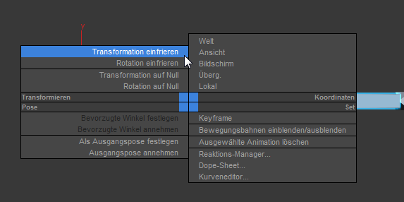

Mit der Option Spuren
lokal können Transformationen in der Quellszene in der lokalen Szene angezeigt werden. Dies kann besonders beim Anpassen der Rigs hilfreich sein.
Beispiel: Ursprüngliche Pose der Bein-Bones
Transformation einfrieren
