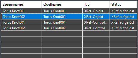

Im Dialogfeld "XRefs" (Datei > Referenzen > XRef-Objekte)
Liste der Elemente im XRef-Dialogfeld
Markieren Sie das XRef-Objekt in der Elementliste (untere Liste) und klicken Sie auf (In Szene zusammenführen). Das XRef-Objekt wird zu einem vollwertigen Objekt in der Szene, sodass Sie Zugriff auf den dazugehörigen Modifikatorstapel erhalten.
