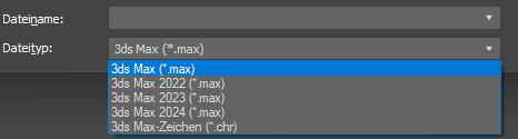

Wählen Sie aus der Dropdown-Liste Dateityp eine frühere Version von 3ds Max aus.
Anmerkung:
Sie können in den Formaten von bis zu drei Vorversionen vor der aktuellen Version speichern. Der folgende Screenshot ist nur ein Beispiel.
Geben Sie einen Dateinamen ein, oder wählen Sie einen aus.
