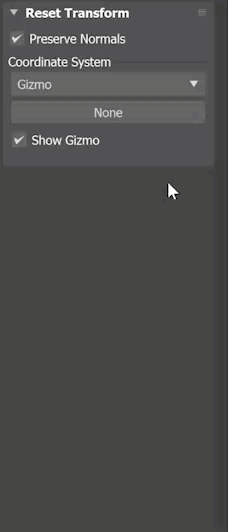

Zusätzlich zum Transformieren des Gizmos und des Mittelpunkts für XForm können Sie über das integrierte Menü auch die Normalen beibehalten und ein Koordinatensystem für alle Transformationen festlegen. Über das Menü können Sie Ihre Transformationen auf verschiedene Weise ändern, um sie an Ihren Arbeitsablauf anzupassen.
Normalen beibehalten:
- Wenn diese Option ausgewählt ist, wird sichergestellt, dass die Scheitelpunktnormalen während der Transformationen beibehalten werden.
Koordinatensystem:
Im Koordinatensystem können Sie eine von vier Optionen für die Durchführung von Transformationen im Modifikator "XForm" auswählen.
- Gizmo-Modus: Mit dieser Vorgabeeinstellung können Sie Netzdaten transformieren, ohne den Drehpunkt zu ändern. Dadurch wird der Anschein erweckt, als würde sich das Objekt bewegen, während nur die Netzdaten transformiert werden. Dieser Modus entspricht dem bisherigen Vorgabeverhalten.
Tipp: Sie können den Gizmo-Modus verwenden, um die Transformation eines animierten Objekts zu neutralisieren, wenn Sie in Ihrer Szene ein Referenzobjektziel verwenden. Außerdem wurde eine Schaltfläche hinzugefügt, über die Sie ein anderes Objekt in Ihrer Szene als Position des Gizmo auswählen können. Dies bietet eine schnellere Methode für das Ausrichten und Animieren des Gizmos mit dem Modifikator "XForm".
- Lokaler Modus: Mit dieser Option können Sie die Daten eines Objekts relativ zu den Drehpunktdaten des Objekts transformieren. Dieser Modus eignet sich perfekt für temporäre Anpassungen ohne Änderungen der Drehpunktdaten des Objekts in der Szene. Dieser Modus bietet Optionen für die Anpassung der lokalen Position, Drehung und Skalierung des Objekts entlang der X-, Y- und Z-Achse.
Tipp: Mit Lokaler Modus können Sie das Netz anpassen, während der Drehpunkt des Objekts beibehalten wird. Damit eignet sich dieser Modus perfekt für das Erstellen von Explosionsansichtsanimationen oder für die nahtlose Anpassung der Netzdaten an bestimmte Ansichten.
- Weltmodus: Transformiert Objekte basierend auf dem Weltachsenursprung (0,0,0) und stellt so sicher, dass Transformationen den Weltkoordinaten auch dann folgen, wenn das Objekt beispielsweise gedreht wird. Wie mit Lokaler Modus haben Sie Optionen für die Position, die Drehung und die Skalierung. Für die Drehung und Skalierung haben Sie darüber hinaus jedoch auch Zugriff auf das Kontrollkästchen Drehpunkt als Mittelpunkt verwenden. Wenn diese Option ausgewählt ist, wird die Drehung und/oder Skalierung um den Weltursprung ausgeführt.
Tipp: Sie können den Weltmodus verwenden, um Ihre Netzdaten ohne Auswirkungen auf den Drehpunkt neu anzupassen oder neu auszurichten.
- Referenzobjektmodus: Ermöglicht Ihnen die Auswahl eines anderen Objekts in der Szene als Referenzpunkt. Dies vereinfacht komplexe Interaktionen und Abhängigkeiten zwischen Objekten, z. B. bei einer Animation, bei der sich der Drehpunkt mit dem Objekt verschieben muss, wie bei einem Schaukelstuhl.
Tipp: Den Referenzobjektmodus können Sie verwenden, um die Netzdaten eines Objekts so zu animieren, dass sie gemäß den Änderungen eines Referenzobjekts aktualisiert werden.
Gizmo anzeigen:
- Wenn diese Option ausgewählt ist, wird das Koordinaten-Gizmo im Ansichtsfenster angezeigt.
