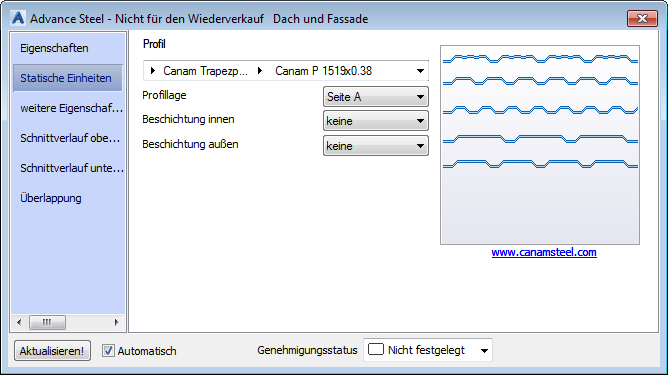

Registerkarte Profil
Profilklasse Hier wählen Sie den Profiltyp für die Fassadenprofile.
Profil Hier wählen Sie die Profilgröße für die Fassadenprofile.
Profillage Hier wählen Sie die Ausrichtung des Fassadenprofils. Das Profil wird um 180º gedreht.

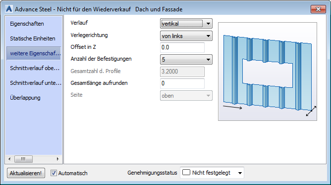

Registerkarte Weitere Eigenschaften für Fassaden
Verlauf Definiert den Verlauf der Fassade.
Verlegerichtung Hier wählen Sie die Verlegerichtung der Fassade. Von oben oder Von unten (für horizontale Fassaden) bzw. Von links oder Von rechts (für vertikale Fassaden).
Offset in Z Verschiebt die Fassade in z-Richtung.
Anzahl der Verbinder pro Profil. Wählen Sie die Anzahl für 1 Profil für 1 Träger. Advance Steel berechnet die Gesamtmenge durch Multiplikation dieses Wertes mit der Anzahl der Fassadenprofile und der Anzahl der Träger für die Fassadenfläche.

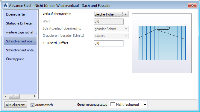

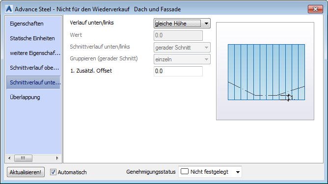

Registerkarten für Schnittverlauf: Verlauf oben/rechts und Verlauf unten/links
Auf diesen Registerkarten können Sie die Verkleidungsform an der oberen oder unteren Ebene festlegen.
Beispiele

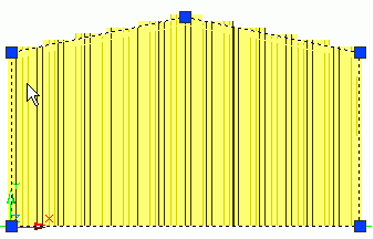

Verlauf oben/rechts Gleiche Höhe: Alle Verkleidungsprofile werden unter Berücksichtigung der Dachneigung auf derselben Ebene ausgerichtet.
Schnittverlauf oben/rechts Die Fassadenprofile können gerade oder entlang der Dachneigung geschnitten werden.
Gruppieren (gerader Schnitt) Wählen Sie die Anzahl der gerade geschnittenen Profile aus.
1. Zusätzl. Offset Die Fassadenprofile überlappen den Bereich. Der Versatz kann positiv, negativ oder gleich Null sein.
Gesamtlänge aufrunden Zeigt die berechnete Länge zuzüglich des „zusätzlichen Versatzes" gerundet auf eine Gesamtlänge, die dem am nächsten liegenden Wert entspricht.

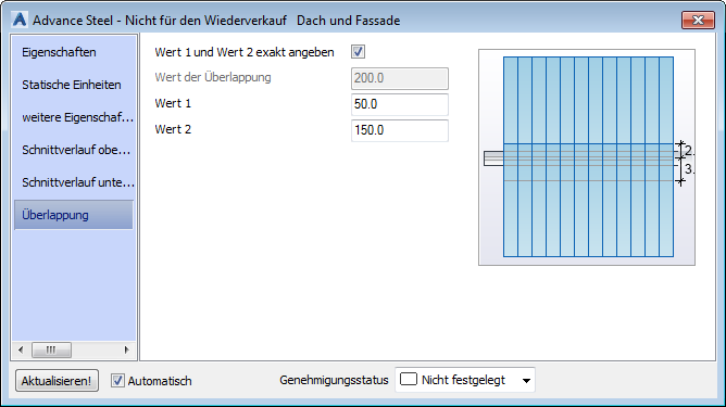

Registerkarte Überlappung
Wenn die Fassadenprofile überlappen, kann die Überlappung durch einen oder zwei Werte festgelegt werden. Die Überlappungswerte können positiv, negativ oder gleich Null sein.
