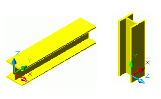

Gerade Träger werden im 3D-Modell relativ zum aktuellen Benutzerkoordinatensystem (BKS) erstellt, indem ein Startpunkt und ein Endpunkt eingegeben werden. Ein Träger wird unter Verwendung des ausgewählten Profils erstellt.
Das aktuelle Benutzerkoordinatensystem (BKS) bestimmt die Position der Hauptachsen des Profils (Arbeitslinie): Der Trägersteg verläuft in Z-Richtung des BKS, (d. h. die Oberseite des Profils liegt in Z-Richtung).

  1. Wählen Sie ein geeignetes BKS aus.
  2. Wählen Sie in der Registerkarte Objekte Gruppe Träger das gewünschte Profil aus dem entsprechenden Flyout aus.
  3. Legen Sie den Startpunkt der Achse für das Trägersystem fest.
  4. Legen Sie den Endpunkt der Achse für das Trägersystem fest.
Das Dialogfeld Eigenschaften wird geöffnet.
