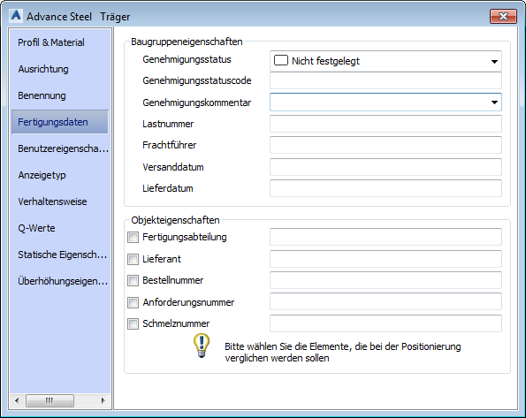

Für Modellobjekte und Baugruppen stehen im Modell unterschiedliche Fertigungsdaten zur Verfügung, je nach dem Projektstatus.
Baugruppeneigenschaften
- Genehmigungsstatus
- Genehmigungsstatuscode
- Genehmigungskommentar
- Lastnummer – Nummer des Lieferscheins
- Transportunternehmen
- Versanddatum
- Lieferdatum
Baugruppen-Fertigungsdaten sind nur verfügbar, wenn Sie die Baugruppe definieren. (Dies geschieht durch Nummerierung oder indem Sie Als Hauptteil definieren im Dialogfeld Elementeigenschaften auf der Registerkarte Benennung verwenden.) Die Fertigungsdaten für die Baugruppe werden für diese definiert und sind für alle ihre Komponenten identisch.
Der Modellierungsstatus einer Baugruppe wird durch Genehmigungsstatus, Genehmigungsstatuscode und Genehmigungskommentar gekennzeichnet.
Objekteigenschaften
- Fertigungsabteilung
- Lieferant
- PO-Nummer: Bestellnummer
- Anforderungsnummer: Kennung für Verweis auf eine bestimmte Anforderung
- Schmelznummer: Kennnummer, die auf ein Blech gestempelt wird, nachdem dieses aus dem Tiegel genommen und im Walzwerk gewalzt wurde.
Fertigungsdaten für Objekte sind immer verfügbar und werden für jedes Objekt einzeln definiert, auch wenn einige Objekte dieselbe Positionsnummer aufweisen.
Anmerkung: Es ist jetzt möglich, die
Nummerierung anhand der Werte der Parameter für Fertigungsdaten der Objekte durchzuführen:
- Lieferant
- Bestellnummer
- Schmelznummer
