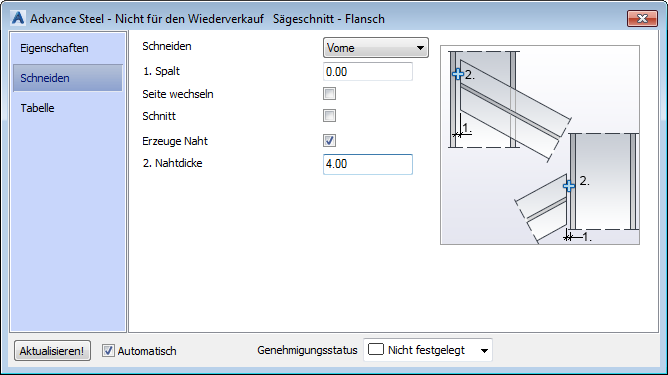

Schneiden |
Wählen Sie die Seite des Hauptträgers: Vorne: an der Vorderseite des Hauptträgers, Hinten: an der Rückseite des Hauptträgers. |
Spalt |
Definiert die Konstruktionslücke zwischen den Trägern. |
Seite wechseln |
Schnitt |
Schneidet den Träger vertikal. Andernfalls wird der zweite Träger parallel zum ersten Träger geschnitten. |
Erzeuge Naht |
Erstellt eine Schweißnaht zwischen den beiden Trägern. |
2. Nahtdicke |
Gibt die Dicke der Schweißnaht an. |

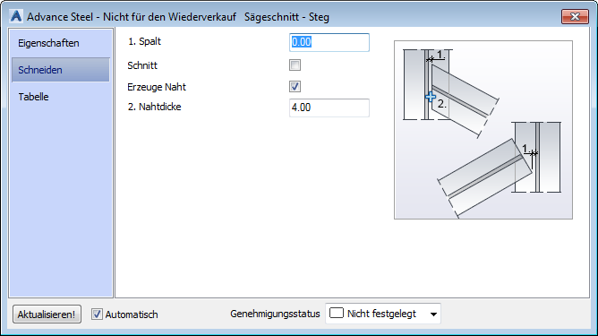

Auf dieser Registerkarte des Dialogfelds Eigenschaften können Sie den Abstand zwischen den Trägern festlegen.
Spalt |
Winkelhalbierende |
Ist diese Option ausgewählt, wird der Schnitt der Träger an der Winkelhalbierenden erstellt. |
Erzeuge Naht |
2. Nahtdicke |
Gibt die Stärke der Schweißnaht an. |
