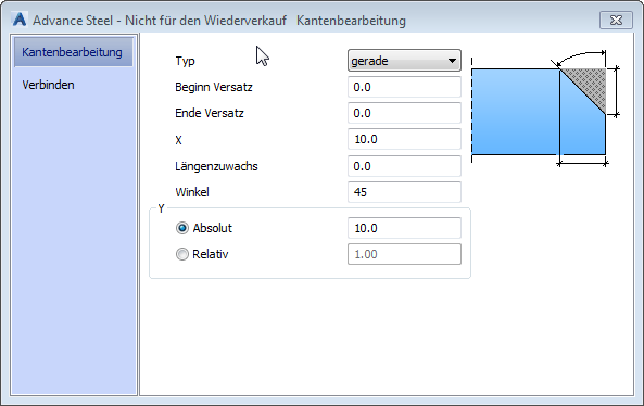

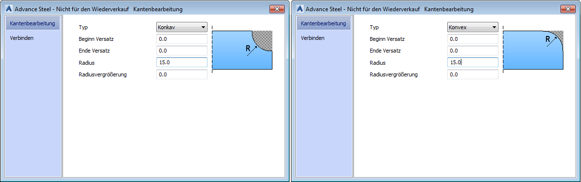

Eckabschnitt-Kantenbearbeitung
Typ Definiert die Form der Schweißvorbereitung. Die folgenden Optionen sind verfügbar:
Gerade: Erstellt eine gefaste Schweißvorbereitung.
Konvex: Erstellt eine konvexe Kehlnahtvorbereitung.
Konkav: Erstellt eine konkave Kehlnahtvorbereitung.
Radius Definiert den Abrundungsradius.

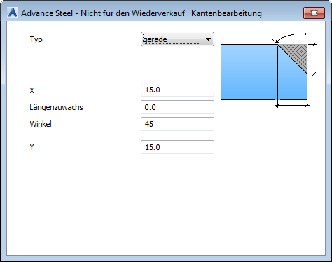

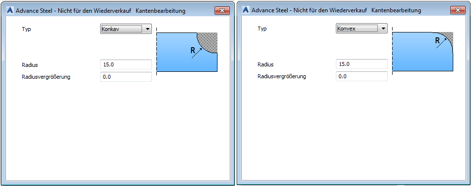

Schweißkantenverarbeitung
