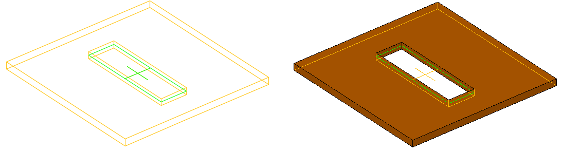

Erstellen einer rechteckigen Kontur mithilfe eines Mittelpunkts
Schneiden Sie rechteckige Konturen aus einem Blech, das durch den Mittelpunkt definiert ist.
Die Schnitte können sowohl als innere als auch als äußere Konturen zugewiesen werden. Die Größe des Rechtecks wird durch die Vorgaben festgelegt.
