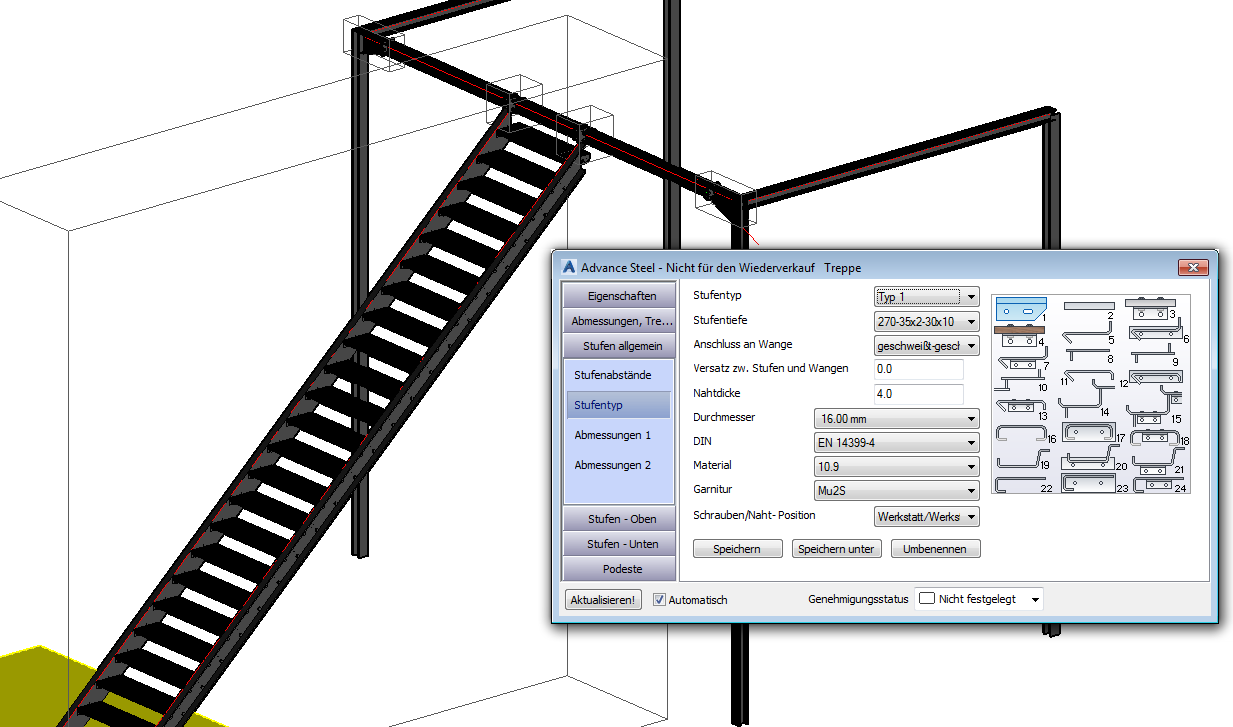

Erfahren Sie, wie Sie komplexe Strukturen wie Treppen und Geländer in Ihrem 3D-Modell erstellen.
Sie können komplexe Strukturen wie die folgenden erstellen:
Die Schaltflächen zum Erstellen dieser Strukturen befinden sich auf der Registerkarte Erweiterte Modellierung Gruppe Strukturelemente.
Beispiel: Erstellen einer geraden Treppe zwischen zwei Punkten
  1. Klicken Sie auf der Registerkarte Erweiterte Modellierung Gruppe Strukturelemente auf (Gerade Treppe).
  2. Wählen Sie die Methode zum Definieren der Treppengröße (Start- und Endpunkt, Länge und Winkel oder Höhe und Winkel).
  3. Wählen Sie die Punkte aus und geben Sie die Werte basierend auf der ausgewählten Methode zum Erstellen der Treppe ein.
