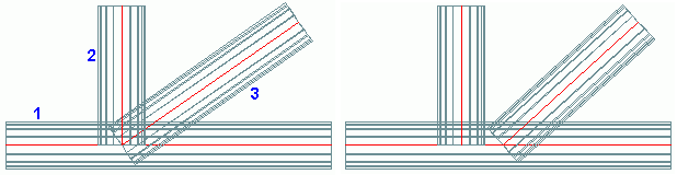

Mit diesem Befehl können Sie den gewünschten Abstand zwischen zwei Trägern definieren. Für die Träger wird automatisch ein Versatz festgelegt.
Das Werkzeug ist nützlich für das Entwerfen von Fachwerkbindern.

Versetzen eines Trägers mit einem definierten Abstand
- Wählen Sie in der Werkzeugpalette Bearbeitungen
(Trägerabstand).
- Wählen Sie den Hauptträger aus und drücken Sie die Eingabetaste.
- Wählen Sie den zweiten Träger aus und drücken Sie die Eingabetaste.
- Wählen Sie den zu versetzenden Träger aus und drücken Sie die Eingabetaste.
- Geben Sie in der Befehlszeile den Wert für den Abstand ein und drücken Sie die Eingabetaste.
- Der Träger wird um die definierte Entfernung verschoben.
