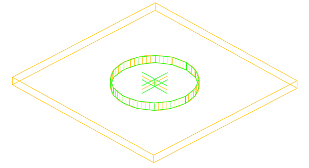

Erstellen einer kreisförmigen Kontur über den Mittelpunkt
Sie können über den Mittelpunkt definierte kreisförmige Konturen aus Blechen ausschneiden.
Die Schnitte können sowohl als innere als auch als äußere Konturen angeschlossen werden. Die Größe des Rechtecks wird durch die Vorgaben festgelegt.
  1. Klicken Sie in der Werkzeugpalette Bearbeitungen auf (Runde Kontur, Mitte).
  2. Wählen Sie ein zu verarbeitendes Blech aus.
  3. Definieren Sie den Mittelpunkt der zu erstellenden kreisförmigen Kontur im ausgewählten Blech.
