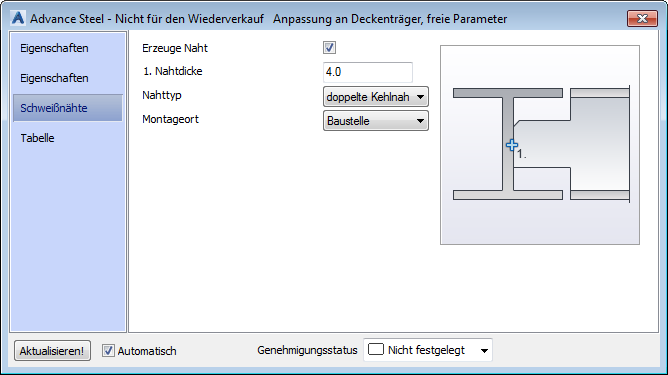

Auf dieser Registerkarte des Dialogfelds Eigenschaften können Sie die Eigenschaften der Schweißnaht festlegen.
Erzeuge Naht |
Erstellt eine Schweißnaht zwischen den beiden Trägern. |
1. Schweißnahtstärke |
Gibt die Stärke der Schweißnaht an. |
Montageort |
Wählen Sie den Nahttyp in der Liste aus. |
Schweißort |
Wählen Sie den Schweißort aus. Zwei Optionen stehen zur Verfügung: Baustelle und Werkstatt |
