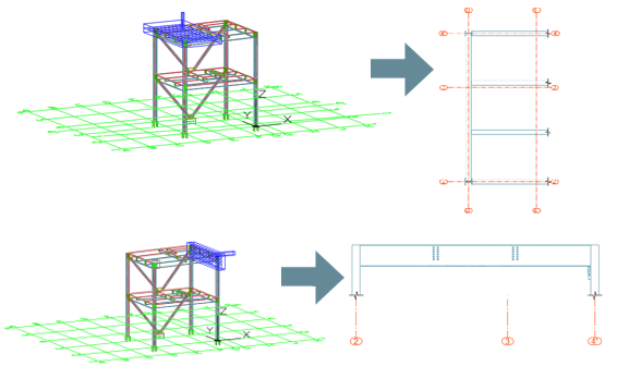

Registerkarte Zeichnung. Auf dieser Registerkarte des Dialogfelds Eigenschaften können Sie die Rasterprojektionseinstellungen für GA-Zeichnungen und Modellansichten ändern.
Option Beschreibung
Raster für Modellansichten und Zeichnungen vertikal projizieren
Detaillierte Raster in allen Übersichtszeichnungen mit begrenzter Ansicht
Raster, für die diese Option aktiviert ist, können in Übersichtszeichnungen mit begrenzter Ansicht detailliert werden, auch wenn die Raster nicht im Ansichtsfenster enthalten sind. Dies gilt sowohl für Plan- als auch für Ansichtsdetails. Wenn Sie ein neues Raster erstellen, ist diese Option vorgabemäßig aktiviert.
Wenn diese Option beispielsweise für die Raster, die im Modell auf der unteren Ebene der Struktur platziert werden, aktiviert ist, werden sie in einer Kamerazeichnung angezeigt, die Details zur oberen Ebene der Struktur enthält. Mit dieser Option können Sie dieselben Raster in Übersichtszeichnungen detaillieren, die unterschiedliche Ebenen der Struktur aufweisen, unabhängig davon, ob die Position der Raster im Modell oberhalb oder unterhalb des Ansichtsfensters des Details liegt.
Anmerkung: Diese Option ist nur für horizontale Raster verfügbar. Sie ist nicht für Raster verfügbar, die auf Ebenen erstellt wurden, die nicht parallel zur Welt-XY-Ebene liegen. Nicht horizontale Raster können in GA-Zeichnungen, die Ansichtsfenster ohne diese enthalten, nicht detailliert werden. Wenn Sie mehrere Raster auswählen, einschließlich nicht horizontaler Raster, können Sie das Kontrollkästchen Raster für Modellansichten und Zeichnungen vertikal projizieren für alle Raster gleichzeitig aktivieren oder deaktivieren. In diesem Fall werden Sie in einer QuickInfo darüber informiert, dass sich die Änderung des Optionsstatus nur auf die horizontalen Raster in der Auswahl auswirkt.
Projizierte Raster in Modellansichten
Raster, für die diese Option aktiviert ist, sind in aktivierten Modellansichten sichtbar, die die Raster enthalten, und in Modellansichten, die die entsprechenden Raster nicht enthalten, jedoch oberhalb oder unterhalb der Modellraster positioniert sind. Wenn Sie ein neues Raster erstellen, ist diese Option vorgabemäßig aktiviert.
Wenn diese Option beispielsweise für die Raster, die im Modell auf der unteren Ebene der Struktur platziert werden, aktiviert ist, sind die entsprechenden Raster in Modellansichten sichtbar, die diese nicht enthalten, sondern darüber positioniert sind.
Wenn mehrere Modellansichten gleichzeitig aktiviert sind, sind die Raster, für die diese Option aktiviert ist, in allen aktivierten Modellansichten sichtbar.
Um unerwünschte Änderungen an den Rastern zu verhindern, können Sie die projizierten Raster, die nicht tatsächlich in einer Modellansicht eingeschlossen sind, nicht ändern. Dazu gehört das Ändern der Rastereigenschaften, das Kopieren der Raster, das Verschieben oder Löschen der Raster, auch wenn die entsprechenden Raster in dieser aktivierten Modellansicht sichtbar und auswählbar sind.
Anmerkung: Diese Option ist nur für horizontale Raster verfügbar. Sie ist nicht für Raster verfügbar, die auf Ebenen erstellt wurden, die nicht parallel zur Welt-XY-Ebene liegen. Nicht horizontale Raster sind in Modellansichten, in denen sie nicht enthalten sind, nicht sichtbar. Wenn Sie mehrere Raster auswählen, einschließlich nicht horizontaler Raster, können Sie das Kontrollkästchen Raster für Modellansichten und Zeichnungen vertikal projizieren für alle Raster gleichzeitig aktivieren oder deaktivieren. In diesem Fall werden Sie in einer QuickInfo darüber informiert, dass sich die Änderung des Optionsstatus nur auf die horizontalen Raster in der Auswahl auswirkt.
