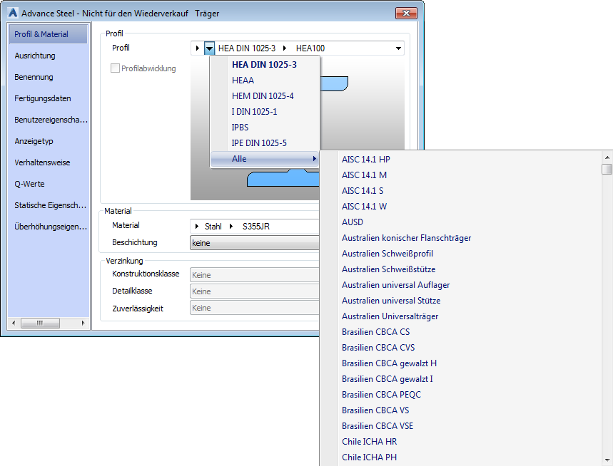

Ändern des Trägerprofils
  1. Wählen Sie den Träger aus.
  2. Klicken Sie mit der rechten Maustaste und wählen Sie Advance-Eigenschaften im Kontextmenü.
  3. Wählen Sie im Dialogfeld Eigenschaften die Registerkarte Profil und Material aus.
  4. Wählen Sie die Profilklasse, den Profiltyp und die Größe des Trägers aus der Dropdown-Liste aus, die durch Klicken auf den entsprechenden Pfeil geöffnet wird.
Anmerkung: Wenn der gewünschte Profiltyp (oder die Profilgröße) nicht in der Liste vorhanden ist, wählen Sie Alle, um alle verfügbaren Profiltypen (oder Profilgrößen) in der Datenbank anzuzeigen.
