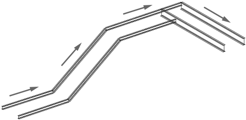

    Tipp: Wählen Sie mehrere Träger einzeln aus. Im Allgemeinen ist es einfacher, die Träger in der Struktur von unten nach oben als von oben nach unten auszuwählen.

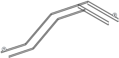

  3. Wählen Sie einen Start- und einen Endpunkt aus, um die Länge des Handlaufs zu definieren.

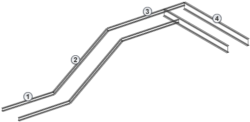

    Tipp: Wenn Sie mehrere Träger auswählen, sollte sich der Startpunkt des Handlaufs auf dem ersten Träger und der Endpunkt auf dem letzten Träger befinden. Beachten Sie, dass jede Richtungsänderung ein neues Segment darstellt. Segmente können mehrere aufeinander folgende Träger umfassen.
