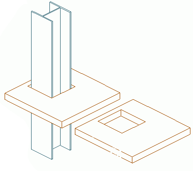

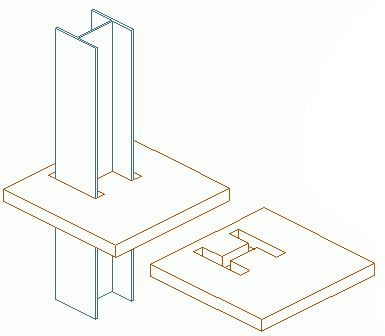

Ein Blech kann durch einen Träger oder durch ein anderes Blech auf zweierlei Weise bearbeitet werden:
Exakter Querschnitt Hüllen-Querschnitt

  1. Wählen Sie über die Registerkarte Objekte Gruppe Schalter den Typ der gewünschten Verarbeitung aus.
    Schaltfläche Funktion
    Exakter Querschnitt
    Hüllen-Querschnitt
