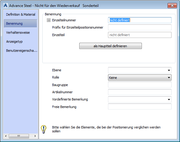

Sonderteil (Dialogfeld): Benennung (Registerkarte)
Auf dieser Registerkarte des Dialogfelds Eigenschaften können Sie definieren, welche Informationen in Stücklisten angezeigt werden und die Eigenschaften auswählen, die bei der Nummerierung berücksichtigt werden.
Option Beschreibung
Einzelteilnummer
Definiert die Einzelteilnummer, die dem Element zugewiesen wird.
Das Kontrollkästchen vor der Einzelteil- und Hauptteilnummer kann nicht geändert werden. Es zeigt lediglich an, ob der Träger ein Hauptteil oder ein Anbauteil ist.
Präfix für Einzelteilpositionsnummer Definiert das Präfix für die Einzelteilnummer. Sie können auch das Präfix mit dem Befehl Präfix zuweisen/ändern ändern.
Einzelteil Zeigt den Namen des Einzelteils an.
Als Hauptteil definieren (Schaltfläche) Ermöglicht das Definieren des ausgewählten Elements als Hauptteil einer Baugruppe vor der Positionierung der Elemente. Durch Klicken auf diese Schaltfläche werden drei neue Felder für die Baugruppenmarkierung und ein Präfix für das Hauptteil angezeigt.
Hauptteilnummer Definiert die dem Element zugewiesene Hauptteilnummer.
Präfix für Hauptteilpositionsnr. Definiert das Präfix für die Hauptteilnummer. Sie können auch das Präfix mit dem Befehl Präfix zuweisen/ändern ändern.
Hauptteil Zeigt den Namen des Hauptteils an.
Modellrolle
Weist die Rolle des Elements in der Struktur zu.
  • Wenn das Objekt durch eine Verbindung oder ein Strukturelement-Makro erstellt wird, erfolgt die Zuweisung der entsprechenden Rolle automatisch.
  • Wenn das Objekt manuell erstellt wird, muss die Modellrolle manuell festgelegt werden.
Die Modellrolle wird z. B. bei der Zeichnungserstellung berücksichtigt, um einen Präsentations-, Bemaßungs- oder Beschriftungsstil zuzuweisen. Ein als Stütze definiertes Objekt wird bei der automatischen Detaillierung anders bemaßt und beschriftet als ein als Träger definiertes Objekt.
Die Modellrolle wird vom Präfix-Werkzeug zur Zuweisung von Präfixen, nicht jedoch direkt zur Positionierung verwendet.
Baugruppe Definiert die Baugruppe, der das Element zugewiesen ist.
Artikelnummer Definiert die Artikelnummer des Elements.
Vordefinierte Bemerkung Anmerkungen in Bezug auf ein Element, die Sie in einer Datenbank speichern und direkt von der Dropdown-Liste Vordefinierte Bemerkung verwenden können.
Freie Bemerkung Andere Anmerkungen in Bezug auf das Element.
