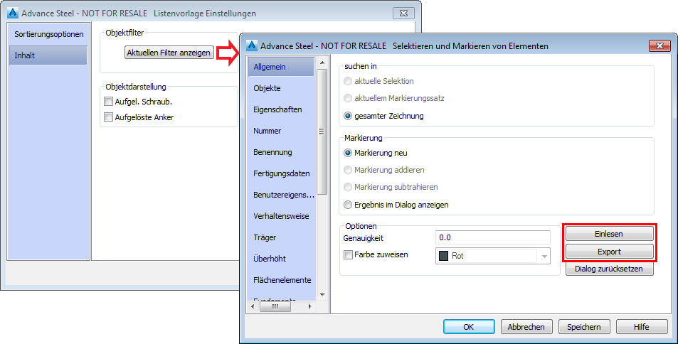

Sie können Suchfilterkonfigurationen aus einem Modell oder aus einer Vorlage für Stücklisten in Zeichnungen exportieren und importieren.
Die Exportdatei, auch als Abfrage bekannt, ist eine XML-Datei, die die Konfiguration aus dem Dialogfeld Selektieren und Markieren von Elementen enthält.
Nachdem Sie die benötigten Suchkriterien festgelegt haben, können Sie Ihre Abfrage mithilfe der Schaltfläche Export auf der Registerkarte Allgemein speichern. Ein Fenster Speichern unter wird geöffnet, in dem Sie angeben müssen, wo Sie die Abfrage speichern möchten.
Der Vorgang für den Import ist ähnlich wie beim Export. Ein Fenster Öffnen wird angezeigt, in dem Sie aufgefordert werden, den Speicherort der Abfrage anzugeben:
Wenn ein falscher Dateityp für den Import ausgewählt wird, wird die folgende Fehlermeldung angezeigt: Datei konnte nicht importiert werden.
Derselbe Vorgang für Import und Export gilt auch bei Vorlagen für Stücklisten in Zeichnungen. Um das Dialogfeld Selektieren und Markieren von Elementen zu öffnen, wählen Sie Listensortierung -inhalt auf der Registerkarte Ausgabe, Gruppe Stückliste in Zeichnung.
Sie können dieselbe Abfragedatei sowohl im Modell als auch in Vorlagen für Stückliste in Zeichnung verwenden.
