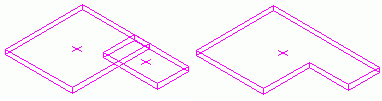

Zusammenführen von Blechen
Sie können zwei oder mehrere Advance-Bleche zu einem Blech zusammenführen. Sie können sich überschneiden, aber eine Lücke zwischen den Blechen ist nicht zulässig.
Zugriff auf den Befehl
Klicken Sie auf der Registerkarte Objekte Gruppe Bleche auf (Bleche zusammenführen).
Befehlszeile: _AstM4CommMergePlate
  1. Klicken Sie auf der Registerkarte Objekte Gruppe Bleche auf (Bleche zusammenführen).
  2. Wählen Sie die zusammenzuführenden Bleche aus und drücken Sie die <Eingabetaste>.
