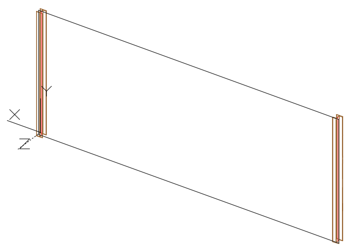

Definieren der Fassadenfläche
Mithilfe dieses Werkzeugs können Sie die tragenden Elemente und den Abdeckungsbereich definieren.
Zugriff auf den Befehl
Klicken Sie auf der Registerkarte Erweiterte Modellierung
Gruppe Strukturelemente auf
(Fassadenbereich festlegen).
Befehlszeile: _AstM4CreateArea
Definieren einer rechteckigen Fassadenfläche
- Fügen Sie ein Koordinatensystem ein, dessen xy-Ebene in der Ebene der abzudeckenden Fläche liegt.
- Klicken Sie auf der Registerkarte Erweiterte Modellierung
- Wählen Sie den Träger aus und drücken Sie die Eingabetaste.
- Geben Sie in der Befehlszeile R (Rechteckig) ein und drücken Sie die Eingabetaste.
- Geben Sie die beiden diagonal gegenüberliegenden Punkte ein, die die rechteckige Fassadenfläche definieren.
- Die Fläche wird erstellt.

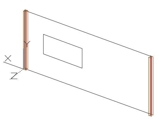

Definieren der Öffnungen in der Fläche
Mit diesem Werkzeug können Sie Öffnungen im Abdeckungsbereich definieren. Dieses Objekt speichert die Informationen zum Öffnungstyp (Fenster, Tür) und wird beim Erstellen des Fassadensystems verwendet.
(Fassadenöffnung definieren).
Befehlszeile: _AstM4CreateOpening
Definieren einer rechteckigen Öffnung in der Fassadenfläche
- Wählen Sie das Objekt des Fassadenfelds aus.
- Geben Sie die beiden diagonal gegenüberliegenden Punkte ein und definieren Sie die rechteckige Öffnung.
- Die Öffnung wird erstellt.

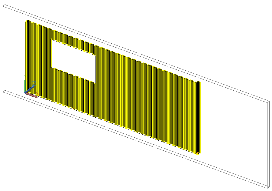

Einfügen von Fassaden
Mit diesem Werkzeug können Sie ein einzelnes Fassadenpaneel im ausgewählten Bereich eingeben.
(Fassade erzeugen).
Befehlszeile: _AstM4CrConByVB CreateCladding
Einfügen von Fassaden in einen rechteckigen Bereich mit einer Öffnung
(Fassade erzeugen).
- Wählen Sie das Fassadenflächenobjekt aus und drücken Sie die Eingabetaste.
- Die Fassade wird erstellt und das Dialogfeld Eigenschaften wird geöffnet.
