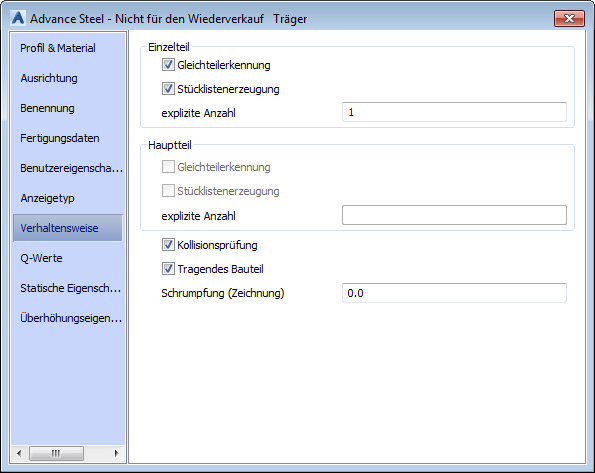

Träger (Dialogfeld): Verhalten (Registerkarte)
Auf dieser Registerkarte des Dialogfelds Eigenschaften können Sie das Verhalten der Elemente bei Kollisionstests und das Verhalten für Einzelteile und Baugruppen festlegen.
Einzelteil
Gleichteilerkennung Das Einzelteil wird für die Positionierung verwendet.
Stücklistenerzeugung Das Einzelteil wird in der Stückliste verwendet.
Explizite Anzahl Definiert die Menge in der Stückliste. Dadurch können Sie im Modell ein Teil und in der Stückliste mehrere Teile erstellen.
Baugruppe
Gleichteilerkennung Die Baugruppe wird für die Positionierung verwendet.
Stücklistenerzeugung Die Baugruppe wird in der Stückliste verwendet.
Kollisionsprüfung Das Element wird für den Kollisionstest verwendet.
Tragendes Bauteil
Schrumpfung (Zeichnung)
Definiert die Länge der Verformungen, die das Teil während der Montage am Standort (z. B. bei gepressten Rohren) erfährt.
Ein positiver Wert verkürzt den Träger, ein negativer Wert verlängert ihn. Dieser Wert wirkt sich zwar nicht auf das eigentliche Modell, aber auf die folgenden Angaben aus:
  • Nummerierung: Zwei identische Träger mit unterschiedlichen Schrumpfwerten erhalten unterschiedliche Positionsnummern.
  • Detailzeichnungen: Der Schrumpfwert wird bei der Anzeige des Trägers und seiner Länge berücksichtigt.
  • Stücklisten: Die Länge des Trägers wird unter Berücksichtigung der Schrumpfung berechnet, das Gewicht hingegen ohne Schrumpfung.
  • NC-Dateien

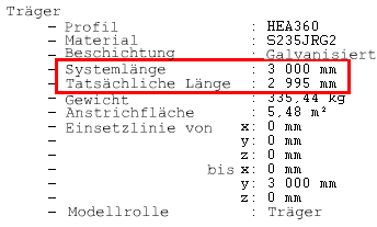

Dieser Wert wird auch im AutoCAD-Befehl LISTE angezeigt:
Anmerkung: Der Schrumpfwert erzeugt keinerlei Kürzungs- oder Verlängerungsbearbeitungen für den Träger.
