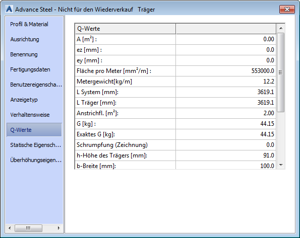

Auf dieser Registerkarte des Dialogfelds Träger Eigenschaften sind die geometrischen Eigenschaften des Trägers und die geometrischen Werte des Profils aufgeführt.
| Eigenschaften | Beschreibung |
| A [m2] | Querschnittsfläche |
| ez [mm] | Entfernung vom Schwerpunkt |
| ey [mm] | Entfernung vom Schwerpunkt |
| Fläche pro Meter [mm2/m] | Anstrichfläche pro Meter |
| Metergewicht [kg/m] | Gewicht pro Meter |
| L System [mm] | Systemlinienlänge in mm |
| L Träger [mm] | Physische Trägerlänge in mm |
| Anstrichfl. [m2] | Anstrichfläche in mm2 |
| G [kg] | Träger-Gesamtgewicht (die Bearbeitungen der Trägerkontur werden nicht berücksichtigt). |
| Exaktes G [kg] | Exaktes Gewicht des Trägers |
| Schrumpfung (Zeichnung) | |
| h-Höhe des Trägers [mm] | Trägerhöhe in mm |
| b-Breite [mm] | Trägerhöhe in mm |
| s-Stegdicke [mm] | Dicke des Trägerstegs in mm |
| t-Flanschdicke [mm] | Flanschdicke in mm |
| r-Radius der Ausrundung [mm] | Radius in mm |
| c [mm] | c-Bemaßung (t+r) in mm |
| w1-Anreißmaß [mm] | Abstand zur Risslinie in mm |
| w2-Anreißmaß [mm] | |
| w3-Anreißmaß [mm] | |
| h1=h-2c [mm] | h1-Abstand in mm |
