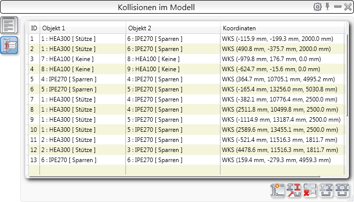

Dialogfeld Kollisionen im Modell
Zeigt die Liste der Kollisionen in Trägern, Blechen und Schrauben für ein gesamtes Modell oder einen Auswahlsatz an.
Die Kollisionen werden mit fortlaufenden Indexnummern nummeriert. Für jede Kollision werden die beteiligten Elemente und die Koordinaten mit Bezug auf das Weltkoordinatensystem aufgeführt.
Für jede gefundene Kollision werden die folgenden Informationen angezeigt:
Anmerkung: Sie können die Volumeneinheiten auf dieselbe Weise wie andere Einheiten konfigurieren: Registerkarte Start Gruppe Einstellungen (Projekteinstellungen). Wechseln Sie im Fenster Projektdaten zu Volumeneinheiten und nehmen Sie die benötigten Änderungen vor. Die konfigurierten Volumeneinheiten werden in den Ergebnissen unter Kollisionen im Modell angezeigt.
Wenn Sie auf eine Zeile doppelklicken, die einer Kollision entspricht, wird der Kollisionskörper direkt vergrößert.
